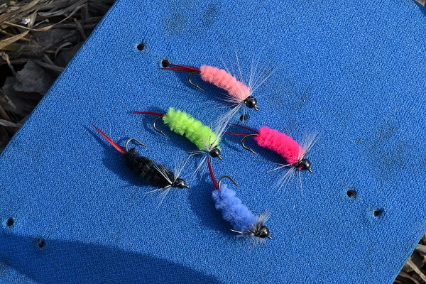

Здраствуйте .Тихоокеанские мушки.часто можно почитать советы о том, что поймайте первую рыбу. выпотрошите и посмотрите козявки в желудке и сделайте мушку похожую на этих козявок и ловите на нее. может где это и помогает но лично я придерживаюсь теории что в коробочке должно быть минимальное количество мух( лучше всего одна) и вот они и должны ловить при любых условиях. методом практических проб и ошибок я представлю вам свои наработки. давайте вернемся к потрошению. если выпотрошить горбушу и кижуча то внутри 100 % будет красная икра, если выпотрошить гольца то тоже вероятно будет эта же икра, если икры в гольце нет то это не значит что голец ее есть не будет на халяву( как например если вы временно питаетесь дошираком вдруг откажитесь от хорошего обеда в хорошем ресторане). все эти имитации бокоплавов и ручейников для гольца это как вам даром предложить доширак и обед в ресторане. как правило и лосось и голец всю жизнь по возможности питаются креветкой в море или икрой в реке.. и икра и креветка светятся в ультрафиалете и все ловчие наживы на лосося и гольца тоже светятся. как пример- тасманы розовые светятся, воблеры ( хорошие) светятся, розовые кальмарчики на горбушу- светятся Блесна чинук и крусейдер( новые) светятся, Буллеры- светятся мухи на лосося тоже должны светится особенно на лосося и это не мое изобретение а общемировой тренд.теперь о крючках и мухах. если все рыбы у нас клюют на длинные и зкие блесна и воблеры то вероятно и мушки на эти же рыбы могут быть размеров и форм ловчих блесен и воблеров а не микроскопические имитации мушек и бокоплавов. так как на длинном крючке можно связать длинную муху пропорций блесны тасманский дьявол и как минимумум крупные длинные крючки облегчают снимание рыбы и поэтому их так любят дальневосточники. такие крючки называются - стримерные. а мушки на них стримеры, которые такие большие что многие " именитые нахлыстовики" относят их к разряду блесен а не мух так что можно тут дальше и не читать если вы консерватор нахлыста вообще. но если вам нужен хороший практический результат а не Бла- бла можете читать дальше.

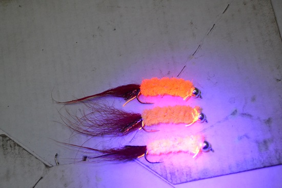

Здраствуйте. данные мухи это стримеры они по определению тяжелые, имеют заглубляющие головки и следовательно по поверхности плавать не могут, ловят в толще воды, лучше на перекатах и на смене быстрой центральной и тихой боковой струи. еще ловят в море и даже в верховьях ручьев практически любую рыбу включая гольцов и лососеей

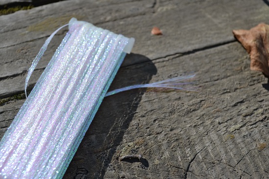

прототипом данного стримера послужила тоже не менее оригинальная и ловчая блесна тасманский дьявол розовый с темной головкой. стример имеет следующие элементы- пушистый хвостик из меха песца в темно красных или черных цветах который двигается и шевелится на струе привлекая рыбу( живет своей жизнью) немного брайда гудлайнер в хвостике для искристого блеска( 1 см хватит) и Обмотка синели по всему телу и заглубляющая латунная или вольфрамовая головка .

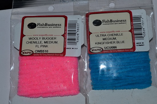

Основной элемент тела это синель( или шинелль) то есть мохнатая обьемная нить.конечно такой материал сейчас многочисленный разнообразен. производится десятками фирм .каждая в десятках разновиднастях и сотнях различных цветов. Что интересно не на все эти синели рыба клюет хорошо а на не которые вообще не клюет хотя они имеют одинаковое название ,код цвета и на внешний вид человека не разлечимы как и мухи из них. так на синели фирм Супер Флу и Вапси она клюет прекрасно на Метц похуже на Текстрим плохо на на акура и Шигачи не клюет вовсе. Удивительным образом клюет на дорогое.. Почему то у нас эти мухи называются по английски Вулли Багер(Woolu Bugger) по названию наиболее дешовой и низкосортного варианта данного материала. хотя есть и другие варианты этих видов синели. например у Фирмы Вапси это Нейлон а Супер Флу это - СУпер( наиболее пушистая, мягкая, прочная и якая)
на фото представлены некотрые виды различых вариантов Синели в заводских упаковках. рекомендую для хороших Уловов искать синели фирмы фирм Wapsi> Super FLU это американская и канадская фирма которые специализируются по материалам на тихоокеанский лосось и гольцов то есть именно на мальму . выбирайте цвета с пометкой Флюорисцент - розовый, Ярко розовый, Оранжевый, ярко оранжевый наилучшее результаты дала синель от супер флу синель типа ШРИМ( креветка) в цвете флю пинк. в принципе на все мной перечисленное клюет всегда стабильно хорошо, если сделать стример побольше №2- 6 то лосось клюет получше и начинает перелавливать блесна розовые тасманы так как в синели ультрафиолет получше и. если сделать поменьше №6- 8 на длинном крючке лучше клюет голец. я всегда все ловлю на посеребреннве крючки №6 ( шкала везде нахлыстовая). ловят даже в очень мутной воде так как лосось прекрасно видет розовый ультрафиалет и в воде после тайфуна( кофе с молоком). связать мелкую мушку на крючке№10 для ловле ручьевой мелочи привело к резкому ухудшению клева даже мелких видов ручьевых форм гольцов и каменок. видимо тут принцип- большому куску рот радуется
