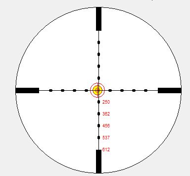

Цитата(oag @ 30.4.2015, 23:39) *
Если кружочки - имеется в виду милдот, то я бы предпочел с ними. Проще брать поправки на ветер и расстояние, на мой взгляд. А жирные нити - так совсем излишни, мелкая цель на большой дистанции может перекрываться сильно такими нитями. ИМХО. Если есть желание хорошо видеть нити в темноте, может посмотреть прицел с подсветкой этих нитей?
Милдот больше дальномерная сетка, чем поправочная. Вот в баллистическом калькуляторе от Игоря Борисова aka Senior сделал скрин милдота с наложением траектории 308 и для сравнения минутную сетку
Для справки: шаг сетки милдот будет для 100м - 10см, 250м - 25см, 350м - 35см и т.д. (минутная в 3 раза подробнее). С такой точностью поправок милдота можно делать вынос относительно габарита любой другой сеткой. Рассчитывать дистанцию по милам надо знать более-менее точные размеры цели и быстро считать в уме. В военных условиях для этого есть время: сидишь, считаешь дистанции и рисуешь карточку огня. На охоте важнее быстро определиться с дистанцией и поправками и выстрелить, пока цель не ушла.
Подсветка сетки тоже очень неоднозначная вещь. При грубой регулировке она часто засвечивает мишень. Я себе отрегулировал подсветку на найте так, что её (подсветку) даже в легких сумерках не заметно. Там не пошаговая регулировка, а реостатом.
