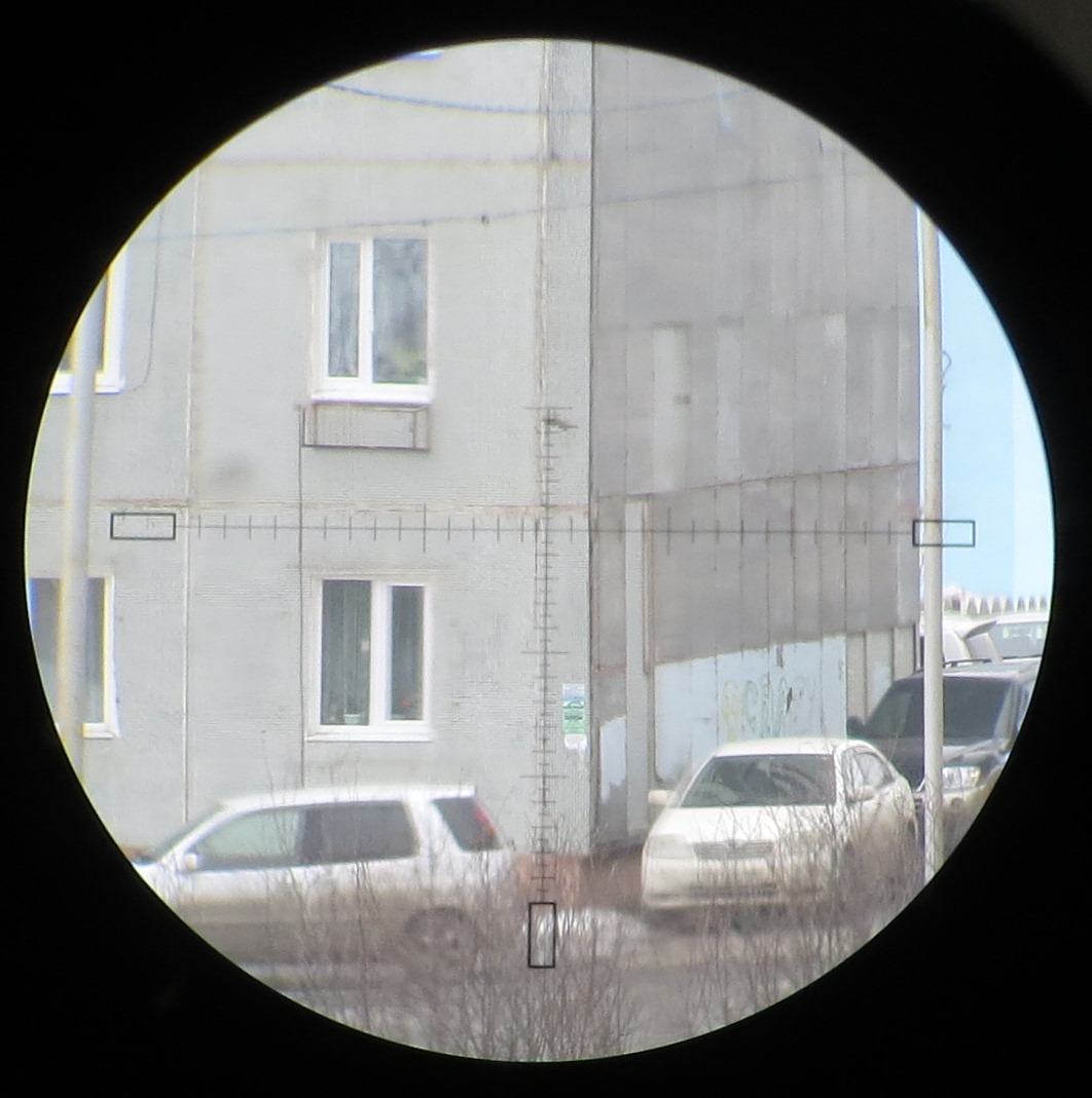

Вот снимки через оптику примерно на одинаковой кратности. 4х на 110м.
4А (Kahles Helia C 1.1-4x24L)
NP-R1 (Nightforce NXS 3.5-15x50)
У Найта сетка минутная во второй фокалке. Для 110м разлет между "минутными" жлыгами на кратности 4х соответствует 15см. (шаг сетки в 1 МОА верен для 15х).
Кстати, Андрей, а зачем тебе сетка в загоннике во 2-й фокалке? Смысл?
На фото хорошо заметно, что у загонника явно больше поле зрения.
