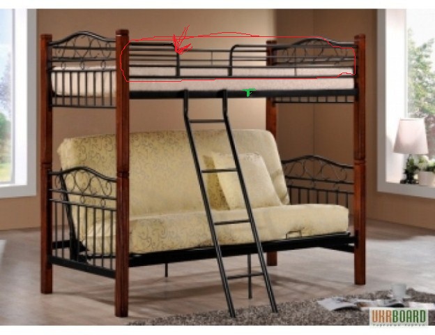

Дело в том, что приобрели 09.02.2015г. в магазине "Мебель на Парковой" детскую кровать 2-ур. (сделана из металла), но ее можно установить по отдельности, как две отдельные кровати. Одна кровать получается односпальная, вторая как 1,5-спальный диванчик. Собрали сами только односпальную кровать. Она состоит из 4 деревянных ножек, задней спинки, передней спинки (типа бордюр, что бы ребенок не упал с верхней кровати) и основная часть (четыре металлические палки(не знаю как их правильно назвать) и металлическая сетка) , на которую ложиться матрас . При сборке обратили внимание, что одна металлическая палка, которая идет по длине, имеет посередине как бы загиб металла во внутрь. Вот на этом месте кровать и треснула, спустя месяц. На фотографиях видно откуда начался излом. Не с самого верха, а с середины.
Приезжал мастер с этого магазина и заявил, что мы во-первых не правильно собрали мебель (не установили передую спинку (бордюр), а она просто крепиться к деревянным ножкам, ни какой защиты дна она не дает.
Во-вторых - не правильно эксплуатировали кровать.
В-третьих - просто кто-то очень тяжелый сильно прыгнул на кровать.
В магазине как-будто меня не слышат, что металлическая часть была изначально не правильно сделана, имелся внутренний загиб.
У них стоит в магазине такая же кровать, все части сплошные, без загибов. Но по их мнению мы не правильно эксплуатировали кровать.
Подскажите, пожалуйста куда обращаться.

Отмечено красным деталь - ее не установили. (крепиться она только к ножкам). Задняя спинка установлена.
А зеленым цветом отмечено место поломки. Эта металлическая часть продольная (где излом) первоначально имела вид, как будто сварена посередине из двух половинок. Внимание на это я обратила конечно, но думала оно так и должно быть. А в магазине сейчас стоит эта кровать и все детали сделаны из целых металлических частей.
Цитата(Jumanji @ 3.4.2015, 12:47) *
По поводу сварки.... Металл конечно интересный, я загрузил фотку, предоставленную ТС. Так вот - по вертикальному разрыву - отмечено красным и заштриховано желтым, я там вроде увидел еще типа внутреннего усиления (а может показалось). Так же о наличии или возможности такого усиления говорит сверху в месте порыва загиб - отмечено розовым, так же как и вертикальный загиб слева от разрыва. Как будто металл порвался и загнулся по контуру. Вот этот момент очень интересен так сказать для экспериментов.
просто взять и заварить, даже если растянуть шов/два/три, не вижу смысла (я не профессионал а любитель). А вот если взять профиль большим размером, разрезать по месту залома метала и состыковать в профиле большего размера, да вдруг еще там действительно какое - нибудь усиление внутреннее идет - вот это интересно как будет работать.
Внутри эта деталь пустая

- - Jumanji   По поводу сварки.... Металл конечно интересный, я ...   3.4.2015, 12:47

- - milams-23   Отмечено красным деталь - ее не установили. (кр...   3.4.2015, 14:31
- - Jumanji   ЦитатаВнимание на это я обратила ах вот где соба...   3.4.2015, 14:33
- - motk   Я так и думал. не теряйте времени с поиском винов...   3.4.2015, 14:53
- - milams-23   Цитата(Jumanji @ 3.4.2015, 14:33) ах вот ...   3.4.2015, 14:55
- - Jumanji   А при чем тут лестница? Вы в первом сообщении сказ...   3.4.2015, 15:02
- - motk   ЦитатаОна крепится ко дну кровати,а не к передней ...   3.4.2015, 15:14
