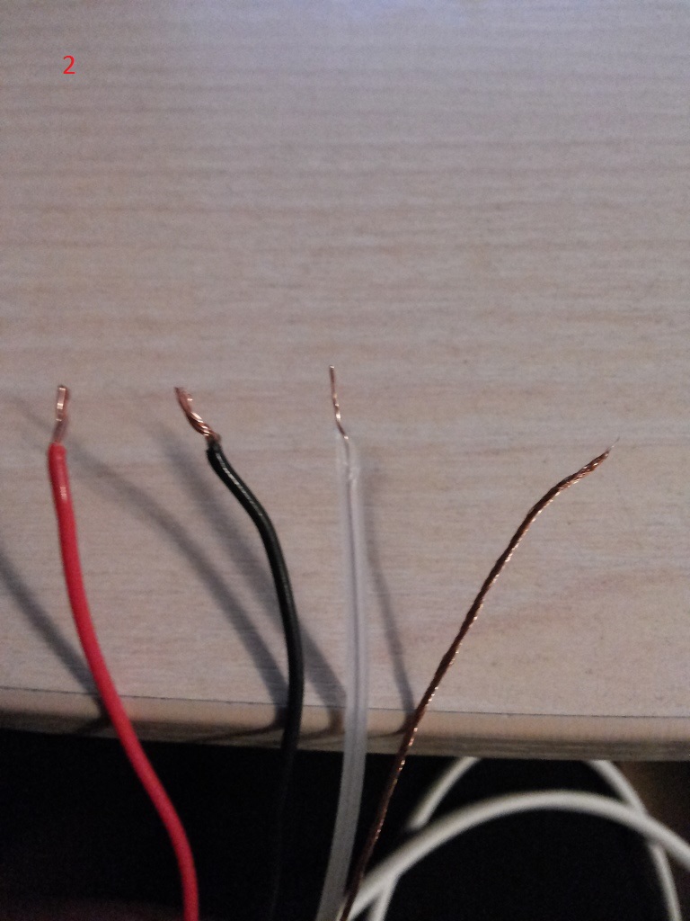

Появилась необходимость переместить камеры, естественно потребовался кабель. Приобрел как надеялся необходимый (на фото под номером два). Произвел монтаж, подключаю камеры к оборудованию - потеря сигнала. В этом деле не спец, но что к чему приблизительно понимаю. Проверил все контакты, коннектора, напряжение, все говорит о том, что картинка должна быть, но ее нет. Вспомнил, что при первоначальной установке, была такая проблема - решили путем замены кабеля (на фото под номером один). В магазине, на мои утверждения, что с кабелем который мне продали (фото номер два) система работать отказывается, категорично ответили - быть такого не может, этот кабель начали возить вместо того, что на фото номер один. Иду домой, делаю два одинаковых соединения, только с разными кабелями, итог - с кабелем под номером один система работает, под номером два - нет. Пустился в путешествие по городу, в поисках такого кабеля, глухо. Искал на проводе маркировку, что бы более предметно вести поиск - отсутствует, когда на проводе (фото номер два) по всей длине эта самая маркировка есть.
Отсюда вопрос номер раз: кроме Радиолинка и Тринитрона, где можно приобрести необходимый провод? может есть у кого, метров так 20? smile.gif
вопрос номер два: в чем разница этих кабелей? почему такой результат при подключении?

- - Начальник   принципиальной разницы между кабелями нет, должно ...   14.3.2015, 22:11

- - Silk   пожалуйста, белый кабель (номер два) длинее, кор...   14.3.2015, 22:57

- - Начальник   по этой фото не видно тольком. это общая картинка....   14.3.2015, 23:40

- - Firwalle   Кабель на фото 3 превосходит почти в 2 раза кабель...   15.3.2015, 17:19
