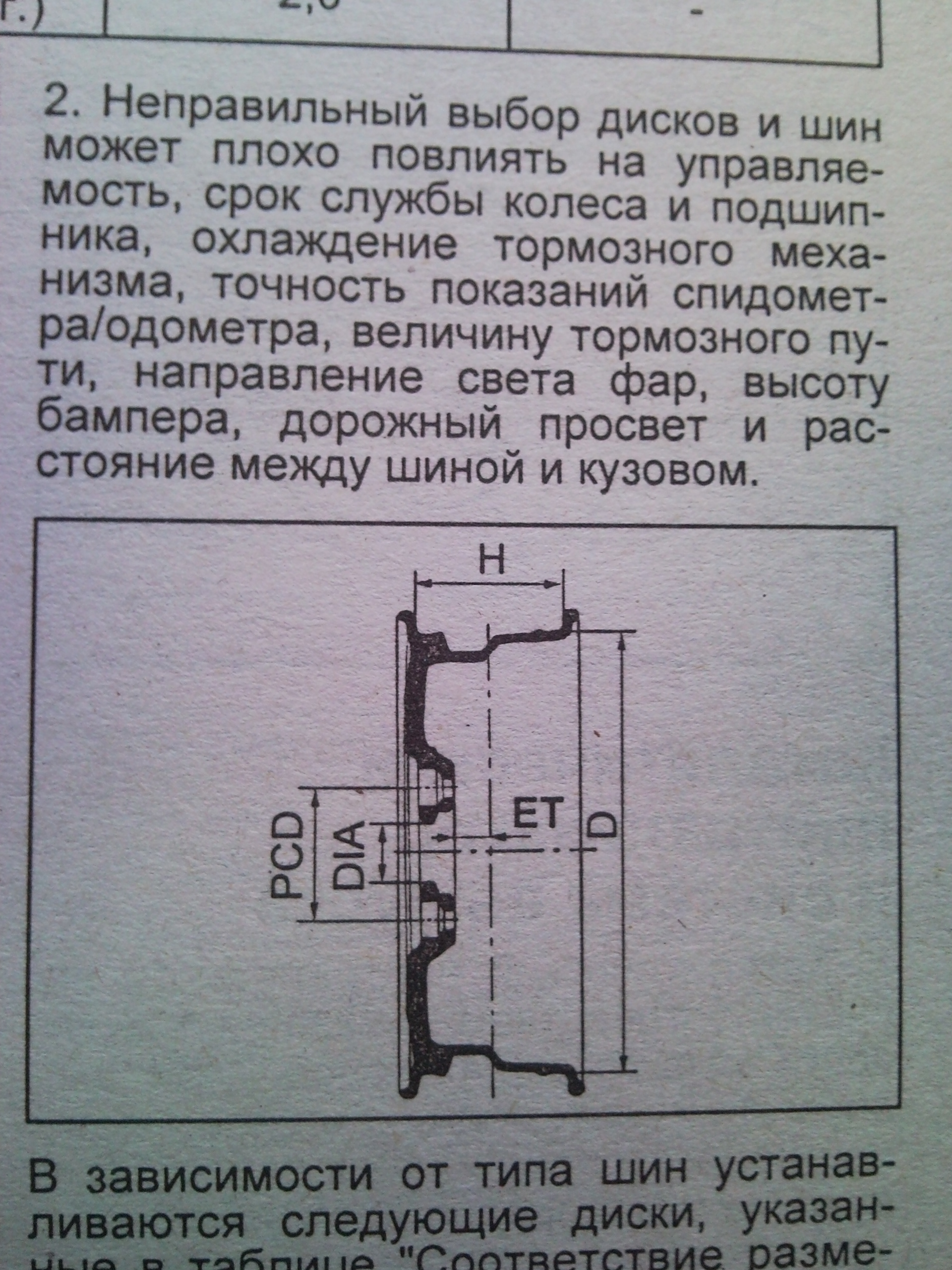

в основном многие покупают литьё для красоты - и лишь не многие по тех. характеристикам дисков (ширина вынос вес материал)
в солидных фирмах и в магазинах стоят весы для проверки веса и балансировочные станки для проверки геометрии дисков
скажите кто перед покупкой взвешивал диск и резину?кто проверял диск на геометрию и балансировку?
Неправильный выбор дисков и шин может плохо повлиять на управление авто - срок службы колеса и подшипника охлаждеие тормозного механизма точность показания спидометра и одометра направление света фар дорожный просвет
не совмещайте радиальную и диагональную резину
посадочный диаметр шины должен соответствовать посадочному диаметру шин
обращайте внимание на индекс выноса диска
скоростной режим шины может вас подвести в нужную минуту
грузоподъёмность шин и их индексы
