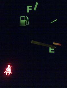

Цитата(miki @ 15.2.2015, 16:22) *
Вот и берём как лампочка загорелась
ни разу не ездил до момента как загорится лампочка.
сфотал панель , стрелка уже лежит, а лампочка не загорается..

- - pees   в принципе все уже сказали))в первую очередь датчи...   20.2.2015, 1:03
- - random   Цитата(miki @ 15.2.2015, 16:22) Вот и бер...   20.2.2015, 3:04
- - Гидр   Вариантов всего два. Позишэн намба уан. Лампы там...   20.2.2015, 3:09
- - ObiVan   Лампы нет http://forums.drom.ru/suzuki-escudo/t...   20.2.2015, 4:06
- - random   первым делом на заправку. видимо в моем случае зам...   20.2.2015, 4:26
