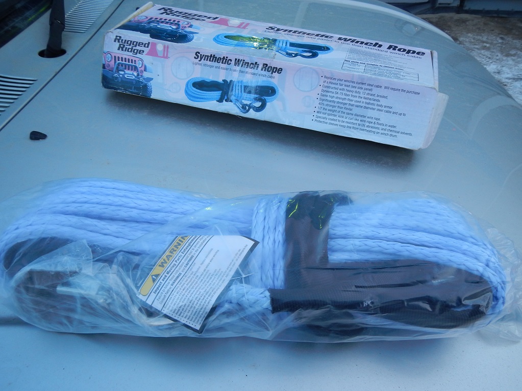

- - Дукат   Я сегодня получил думаю будет нормально.28 метров ...   28.11.2014, 21:07
- - tod 49   Четыре года ездил со стальным, слушал парней, кото...   28.11.2014, 21:36
