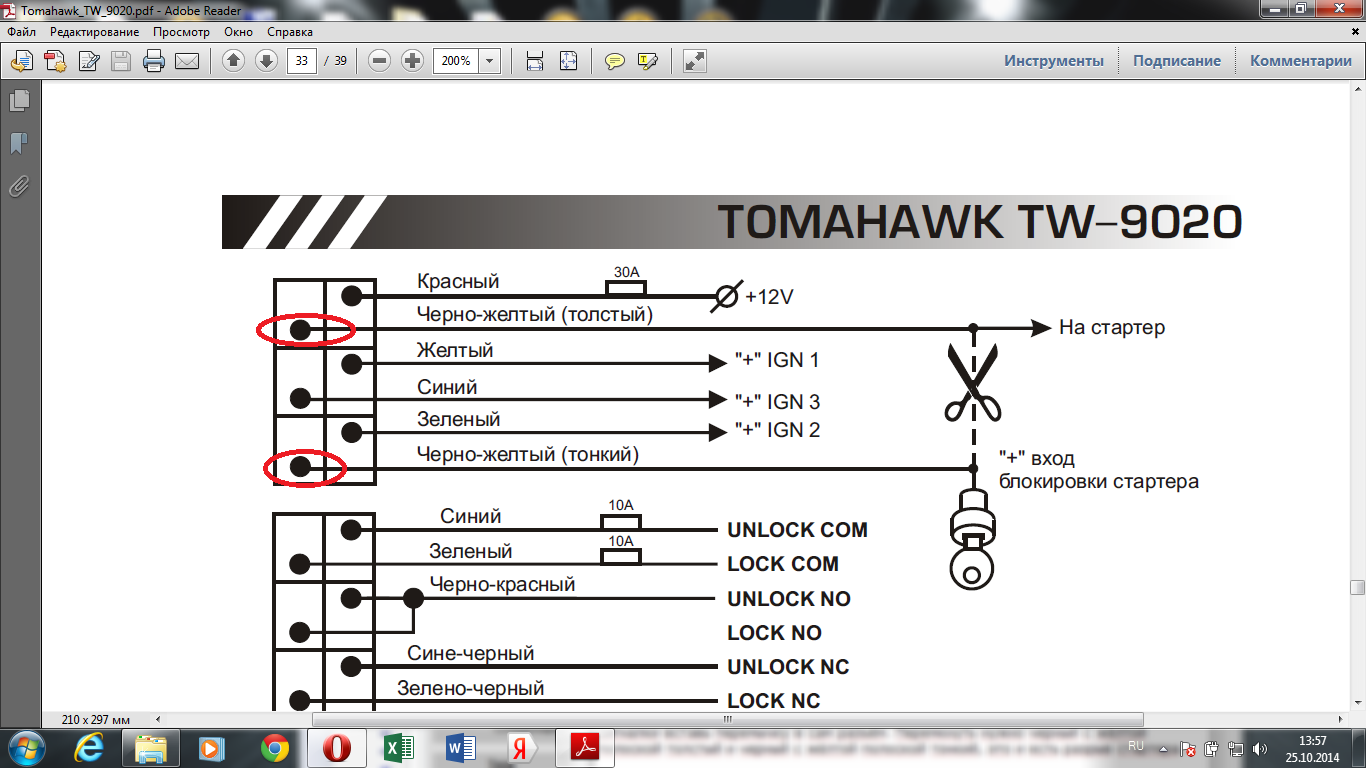

а если вдруг окажется сигналка 9020? как быть мне в таком случае?
Всё тоже самое, только когда снимешь большой разъём с толстыми проводами с сигналки вставь перемычку в сам разъём. Перемкнуть нужно черный с жёлтой полоской толстый и черный с жёлтой полоской тонкий, это и есть разрыв стартера.
