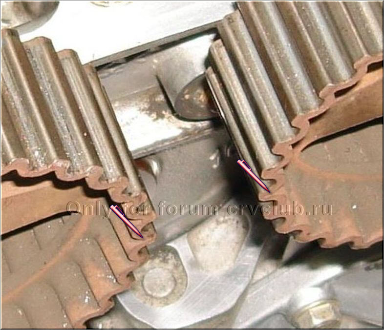

Взято с CR-V форума:
Где расположены метки?
Они проштампованы на зубьях и ориентируются в плоскости головки блока.
Той самой, куда одевается крышка клапанов. Если зафиксировать распределительные валы гвоздями,
то ошибка на один зуб гарантирована на 100%. Доказывать, что это не так, не стоит т.к. снимки,
сделаны специально для развенчания этой "теории". В этом случае оба вала смещаются к центру и
ориентировка полностью нарушается. Метки или риски обоих шкивов (см. фото a-b-c), должны быть
выстроены в одну линию. Отклонение, шкива, относительно друг друга хотя бы на один зуб не допустимо!
Что в итоге должно получиться? Зелеными указками отмечены выступы на кожухе ремня, на которые
ориентированы метки ВМТ распределительных валов. Метка ВМТ коленчатого вала (второй снимок),
должна быть заранее совмещена с выступом на крышке. Если возникли подозрения, по этим ориентирам
можно определить, допущена ли ошибка при установке нового ремня или нет.

- - slava260   Нашел на форуме "Клуб Honda CR-V" мою си...   6.5.2014, 18:51

- - slava260   Взято с CR-V форума: Где расположены метки? Они...   7.5.2014, 0:10
- - Ыршлщ   slava260, если ремень не оригинальный, то зеленой ...   7.5.2014, 0:14
- - slava260   Цитата(Ыршлщ @ 6.5.2014, 23:14) slava260,...   7.5.2014, 0:17
- - Ыршлщ   slava260, достаточно совместить метки шестерен каж...   7.5.2014, 0:31
- - Гидр   slava260, не обращай внимания на метки на ремне. П...   7.5.2014, 0:52
