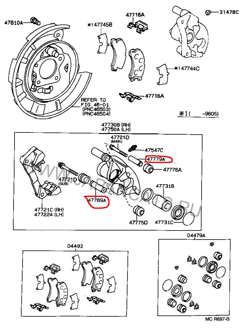

Гидр, втулки - направляющие, чтоб колодка ходила без перекоса
такая фота пойдёт?
Спасибо! — Incognito

- - Гидр   А я тоже, как и Jumanji, люблю лечить по фото. Кст...   22.4.2014, 17:07
- - Торонага   Гидр, втулки - направляющие, чтоб колодка ходила б...   22.4.2014, 17:41
- - Гидр   Торонага, замечательная фота. Эти втулки, если он...   22.4.2014, 17:54
- - Nelegal   про резиновые втулки не слышал) если она резиновая...   22.4.2014, 18:16
- - Гидр   Nelegal, ты не слышал, а они есть. Ничего там не с...   22.4.2014, 18:27
