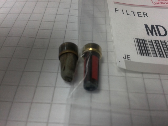

вот оно, смотри:
а вот что с ним бывает:
слева то, что стояло, а справа новый донорский орган.

- - Торонага   вот оно, смотри: а вот что с ним бывает: сле...   22.4.2014, 12:26
- - motk   не, не похож . пост 27 , на рисунке под номером ...   22.4.2014, 12:36
- - Торонага   motk, кто непохож, на кого не похож? там две карти...   22.4.2014, 15:38
