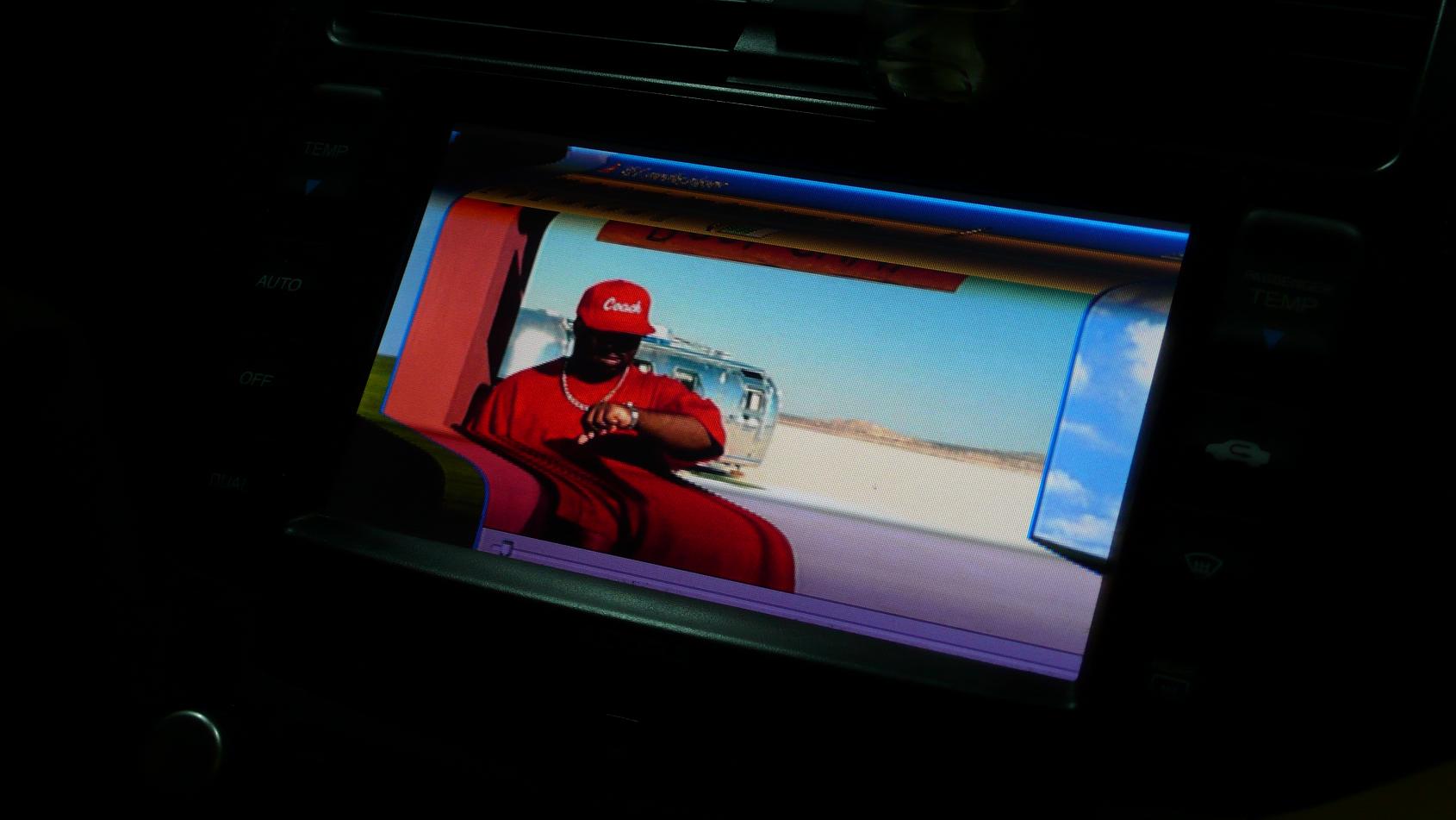

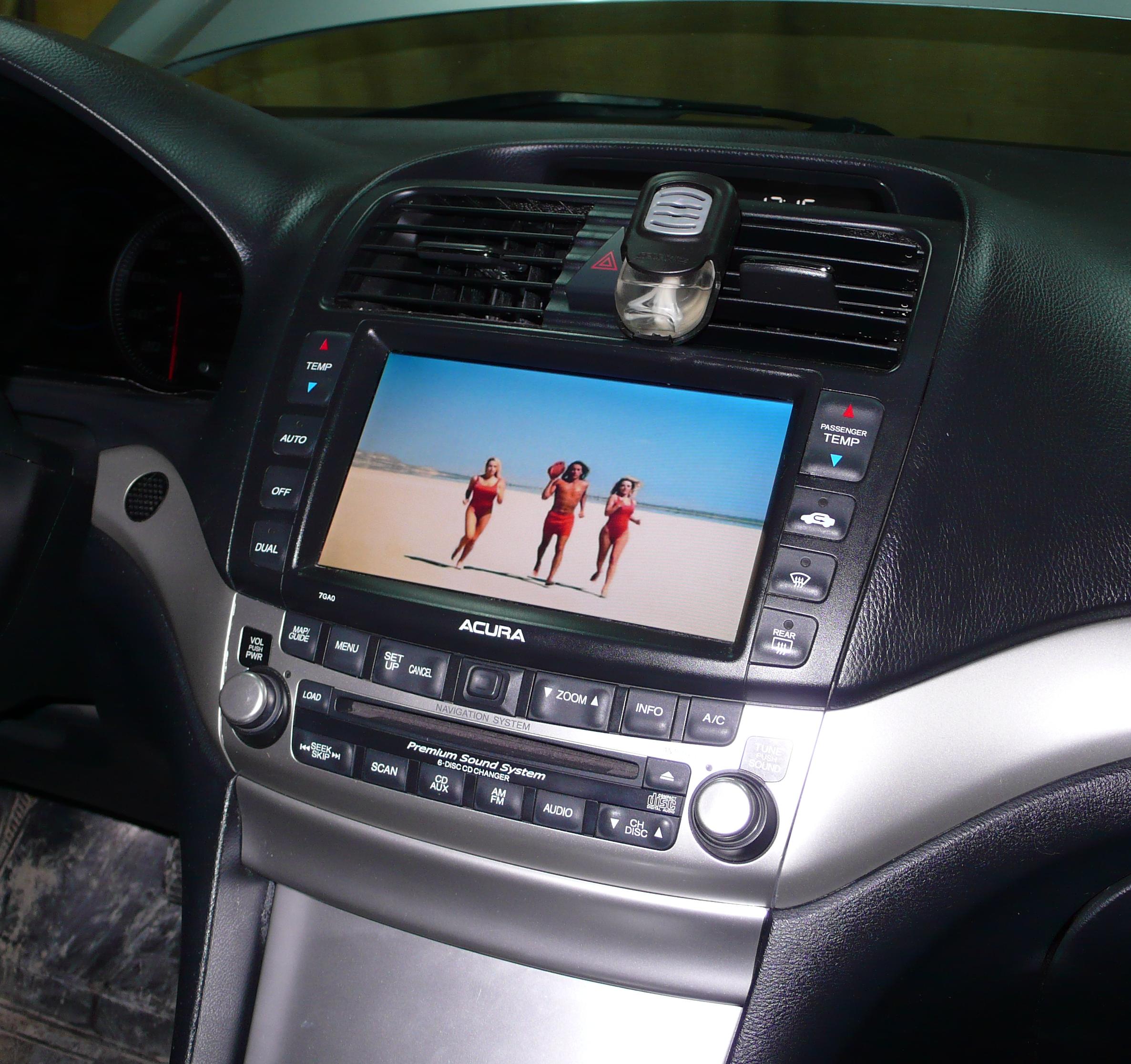

Захотелось мне на штатном дисплее навигашки смотреть кино/клипы и т.п., съездил на Солдатенко, 6ть тысяч работа и 6ть тысяч железка.
Изучив проблему несколько глубже я понял что надо то по сути врезаться в 4ре проводка wink.gif Камрад ToxicBlade сказал, а может самому,
коли всего четыре провода .... и началось ... Неоценимую помощь информацией, советами и наставлениями мне оказал Сергей Денисов из
г. Тулы, который сделал невозможное. Он разложил всю шину Ga-net на "белую тряпочку" на составляющие, вот его проект ссылка доступна только зарегистрированным

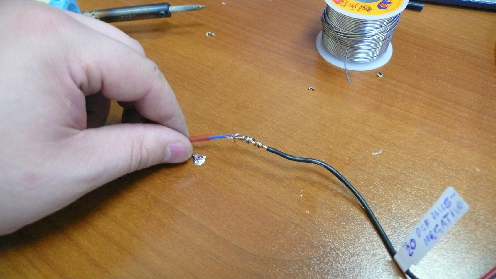

Изначально я думал тупо порезать штатную проводку (врезаться в неё), но послушав Сергея я решил изготовить свою проводку, чтобы все было
модульно. Конечно найти необходимые запчасти для изготовления штекеров в Магадане оказалось задачей ещё той. На разборке я купил несколько
штекеров, которые пошли на запчасти для изготовления проводки.

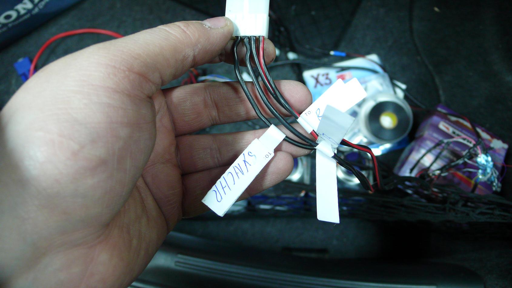

Сначала надо было изготовить фишку которая бы втыкалась в штатный нави, я повставлял необходимые контакты, промазал все маслом и залил с клеящего пистолета.
выглядит страшно, но вполне функционально.
Потом начал изготавливать всю косу, ни одной скрутки, все пропаял.
Сама коса выглядит так (правда она тут не полность без RGBs свитча). Все на фишках, чтобы соблюдать модульность.
Далее был куплен RGBs свитч, задачей которого было размыкать проводку и посылать туда нашу картинку или восстанавливать все обратно.
Потом был изготовлен специальный VGA кабель (Спасибо Сергею), который был потом заменен другим в связи с тем что первый оказался или неудачно сделан
мною или он просто оказался лажовым, но второй кабель получился отлично. В итоге кабель удачно "тупил" видюху и ей чудился на другом конце провода

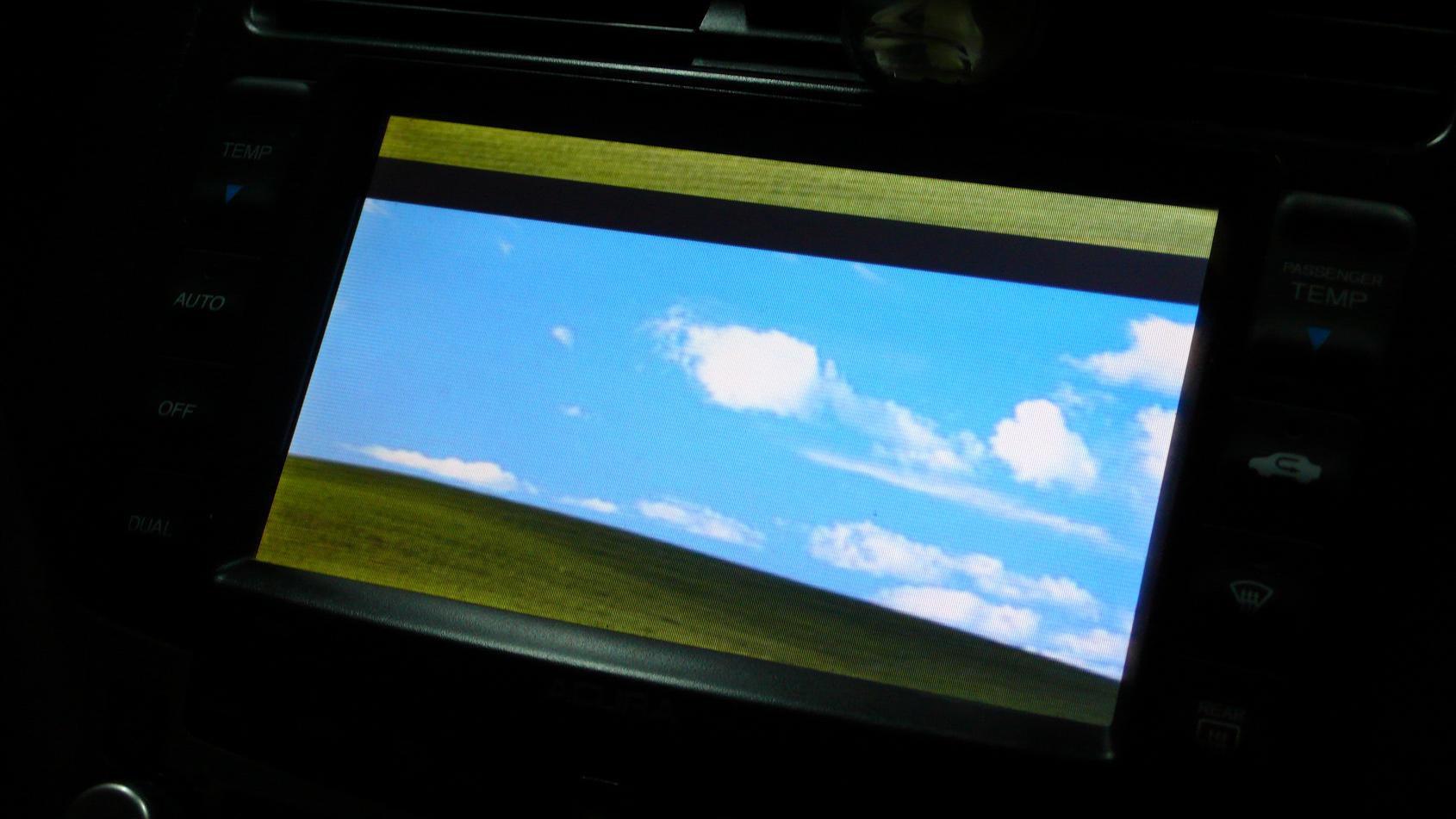

Далее, после удачной интеграции всего в штатную проводку началась настройка картинки ... три дня плясок с бубном чтобы в итоге понять что VGA
кабель который я изготовил первым полный фуфел. Однако даже при отсутствии синхронизации, мне удалось получить картинку.
Далее были пляски с ловлей картинки и выбором правильного бука с правильной видеокартой, на текущий момент бук с Nvidia NVS 140M не выдает
нужную картинку, но вот c ATI все получилось. Настраивал так: бук с ati тот что выдавал картинку находился в багажнике, а с другого бука через
радмин я крутил на нем настройки при помощи powerstrip аккурат перед штатным монитором. В последствии я опишу все более обстоятельно.
Вот что в итоге получилось:
Уффф на сегодня все, потом приведу все более детально, работы конечно осталось ещё валом. Все ведь надо окультурить....
p.s. какого черта фотки выстраивают в вертикальный ряд, я ведь размещаю их горизонтально ?
