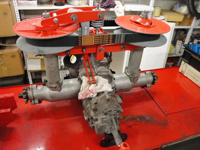

Вот на фотке видна маркировка ремня, плоховато правда. Roulunds roflex-vari 401 дальше видимо размеры, не разобрал. Взято отсюда ссылка доступна только зарегистрированным

KAMAZ Каким английским словом обозначается вариатор имен... 7.10.2013, 13:57
DvK Мож тогда сцепление поставить? Иначе зачем 4-х сту... 7.10.2013, 13:58
KAMAZ DvK, вариатор, судя по конструкции служит именно д... 7.10.2013, 14:01

DvK а на ремне никакой маркировки не осталось? 7.10.2013, 15:47
KAMAZ DvK, не обратил внимания если честно, не догадался... 7.10.2013, 15:53

Barma Ну по ремням Optibelt Super VX в интернете полно м... 7.10.2013, 16:17
KAMAZ Barma, Optibelt Super VX это фирма по производству... 7.10.2013, 16:22
Barma Ну да, Optibelt это сама фирма, а Super VX , как я... 7.10.2013, 16:30
DvK да там же поясняют про размеры..
Many of you prob... 7.10.2013, 18:04
KAMAZ В мануале в списке запчастей на данную модель напр... 7.10.2013, 18:13
KAMAZ А как снимается ремень с вариатора вообще? Никогда... 7.10.2013, 18:59
DvK на одном из шковов тарелки должны раздвигаться..
... 7.10.2013, 19:38
KAMAZ Что-то я не понял какую из них куда и как ... По м... 7.10.2013, 20:35
DvK Здесь ведомые шкивы.. ведуших я так понял не показ... 7.10.2013, 20:41
KAMAZ Я вот и не могу понять, где ведущий. Ибо открываеш... 7.10.2013, 20:42
DvK Так ремней таки два?
В крайнем случае всегда можно... 7.10.2013, 21:12
KAMAZ Ремень один. КАК эта схема работает - я пока не по... 7.10.2013, 21:24
DvK Ну тогда проще.. первый рисунок стало быть ведущий... 7.10.2013, 22:24
KAMAZ Ну тот факт, что вариатор работает как вариатор эт... 7.10.2013, 22:30
max93 так вроде на втором фото тарелка и есть??? ремень ... 7.10.2013, 22:30
DvK Цитата(KAMAZ @ 7.10.2013, 21:30) Ну тот ф... 7.10.2013, 22:42
KAMAZ Предположил. Левая (по ходу движения) тарелка - ве... 7.10.2013, 22:52
DvK Да недостатки есть, необходимо иметь ремень в запа... 7.10.2013, 23:53
