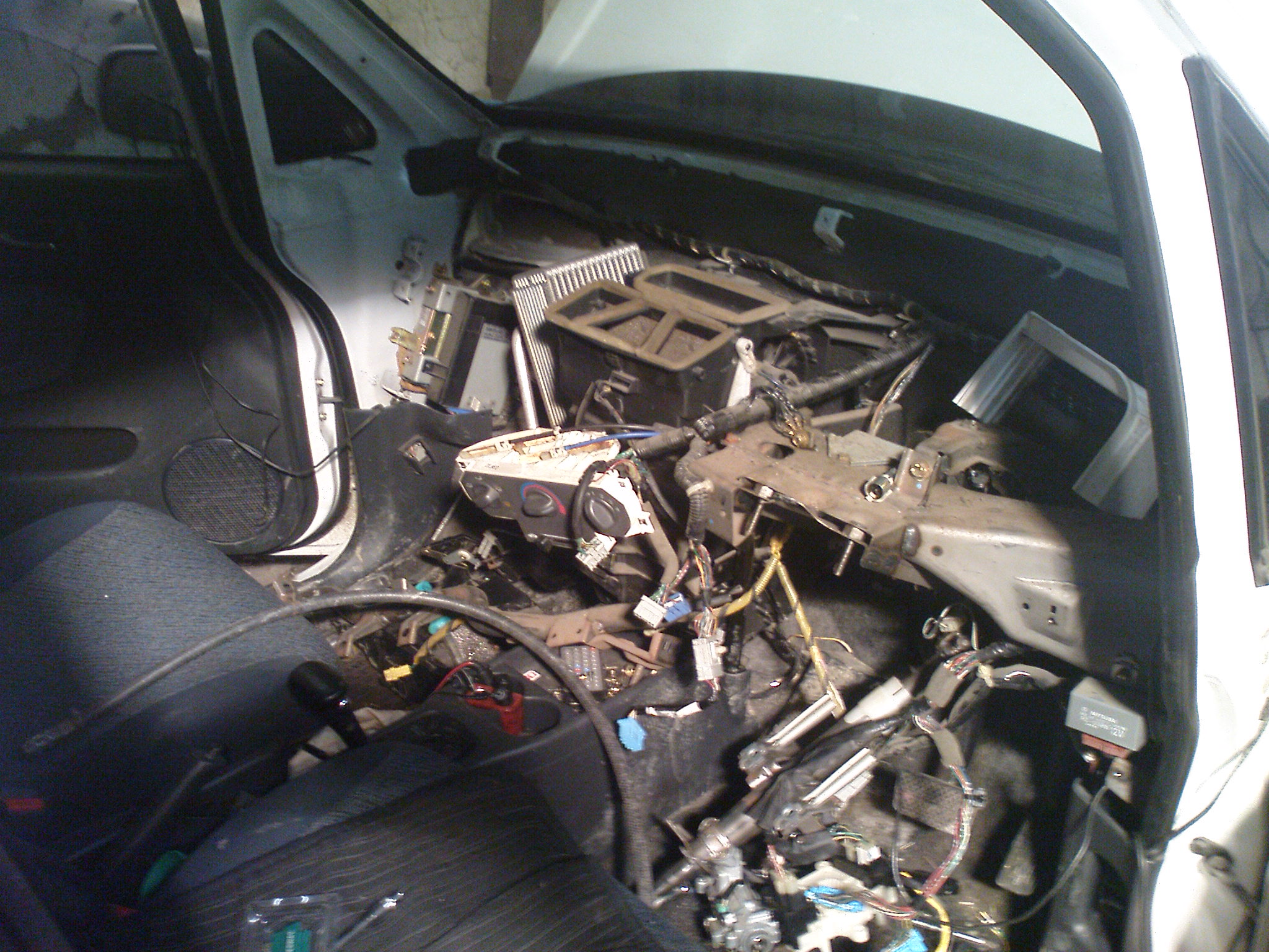

почистил радиатор кондишена party.gif  снял плотный слой толщиной 2мм! дует так что глаза слезятся biggrin.gif  семь часов сборки разборки того стоят...

- - Dolphin   почистил радиатор кондишена  снял плотный слой то...   15.2.2009, 21:47
- - .:::ЧуВаВа:::.   camry-club Dolphin, А ТЫ ЭТОТ РАДИАТОР ОТДАВАЛ ЕГ...   4.3.2009, 20:49
- - Dolphin   сняли панель, разобрали печку почистили снаружи ко...   4.3.2009, 21:30
