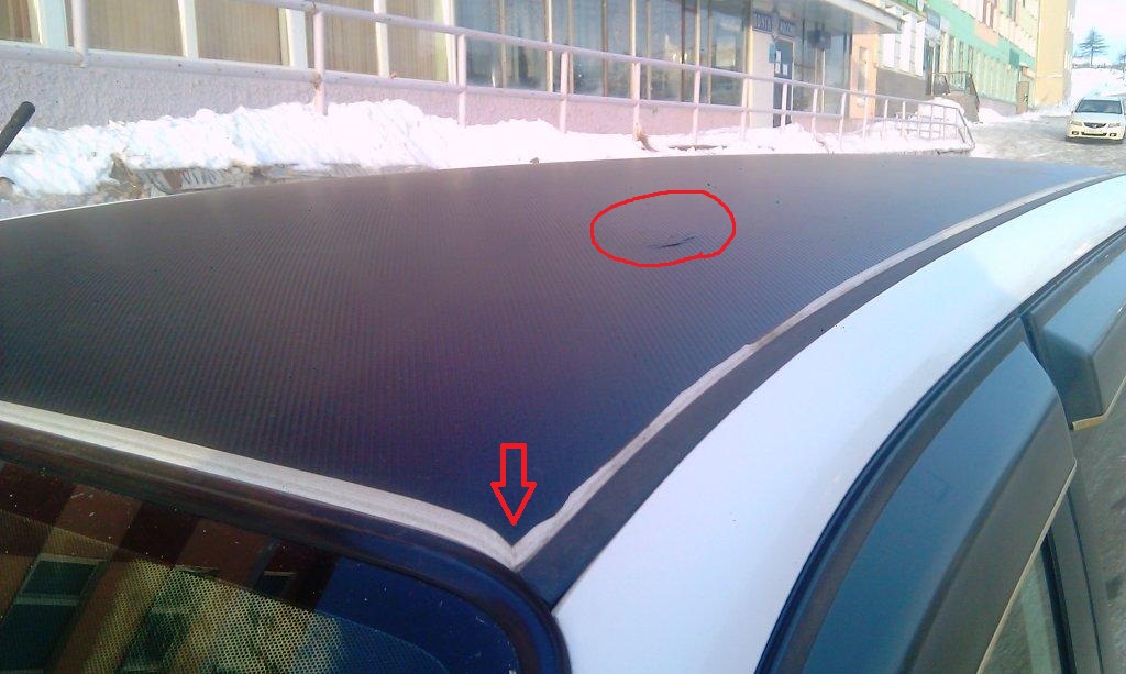

- - MiTiS4940   Увидел я тут своего краунца =) До и после обклейк...   28.2.2014, 9:42
- - STARGAZER   Цитата(MiTiS4940 @ 28.2.2014, 9:42) . И м...   28.2.2014, 9:54
- - MiTiS4940   Да все бы ничего, только вот пленка со временем ...   28.2.2014, 10:06
- - Vinyl Deluxe   MiTiS4940, А там до ничего страшного не было. =) 1...   28.2.2014, 15:48
- - MiTiS4940   Vinyl Deluxe, спасибо конечно за предложение, но я...   28.2.2014, 15:58
- - dissector   тоже что то не верится в потерю цвета. может псих...   28.2.2014, 16:01
- - Vinyl Deluxe   STARGAZER, готов спорить с Вашим ИМХО и убедить в ...   28.2.2014, 16:05
- - MiTiS4940   dissector, можешь прямо сейчас подъехать и глянуть...   28.2.2014, 16:05
- - Vinyl Deluxe   Dissector, рынок плёнок и материалов к ним действи...   28.2.2014, 16:06
- - MiTiS4940   Vinyl Deluxe, к качеству претензий нет вообще. Vi...   28.2.2014, 16:09
- - Vinyl Deluxe   dissector, =)) стал, мол относиться к плёнке как к...   28.2.2014, 16:11
- - MiTiS4940   Vinyl Deluxe, если время будет заскачу Vinyl Del...   28.2.2014, 16:15
- - Vinyl Deluxe   Не случайно а в честь деда.   28.2.2014, 16:29
- - dissector   Цитата(MiTiS4940 @ 28.2.2014, 15:05) diss...   28.2.2014, 16:31
- - MiTiS4940   dissector, может и так, но заморачиваться с этим в...   28.2.2014, 16:34
- - Vinyl Deluxe   или глянцевой прозрачной пленкой покрыть. Будет че...   28.2.2014, 16:36
- - MiTiS4940   Vinyl Deluxe, ну снять скажем я сам в состоянии. А...   28.2.2014, 16:37
