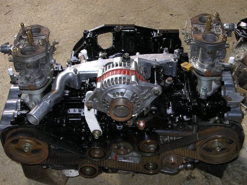

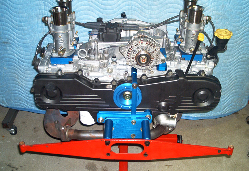

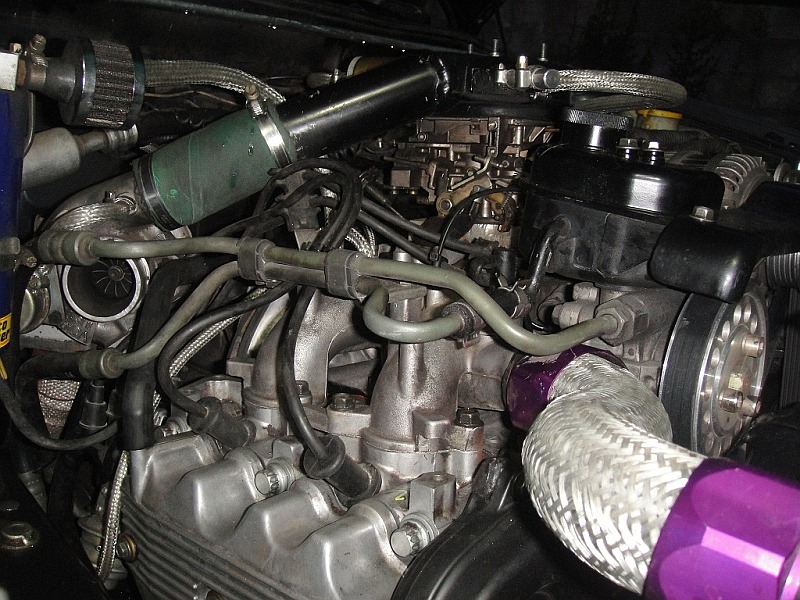

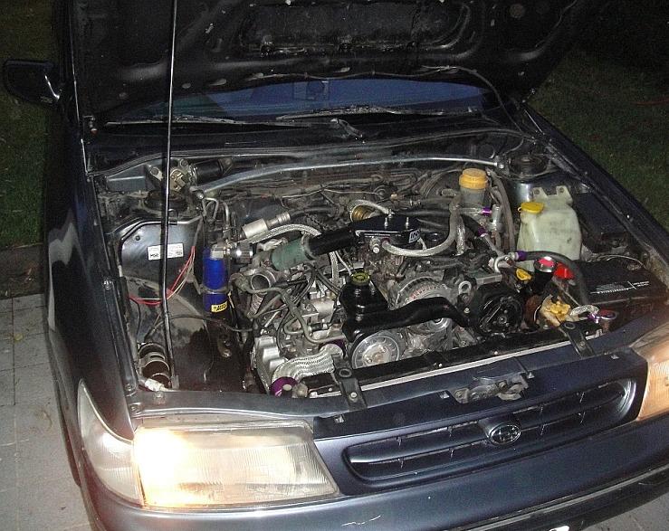

АтмоЕЖ, турбоЕЖ ... а как вам квадрокарбоЕЖ? biggrin.gif ?
а дуалкарбоЕЖ?
или монокарботурбоеж?
