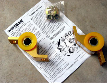

Рассматривая входящие в набор соединители, мы обратили внимания что они сделаны из качественного легкого сплава. Левый и правый соединители имеют разную маркировку.

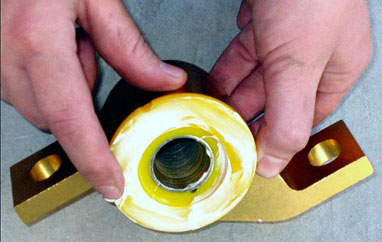

Смажьте втулки специальной смазкой. Убедитесь что поверхность чистая, чистота тут очень важна! Также не забудьте что крепления должны быть правильно расположены. Большего диаметра дыра должна соотвествовать фланцу на рачаге. Опять для маневриврования Вы можете воспользоваться отверткой. Постарайтесь не удалить всю смазку во время маневров.
