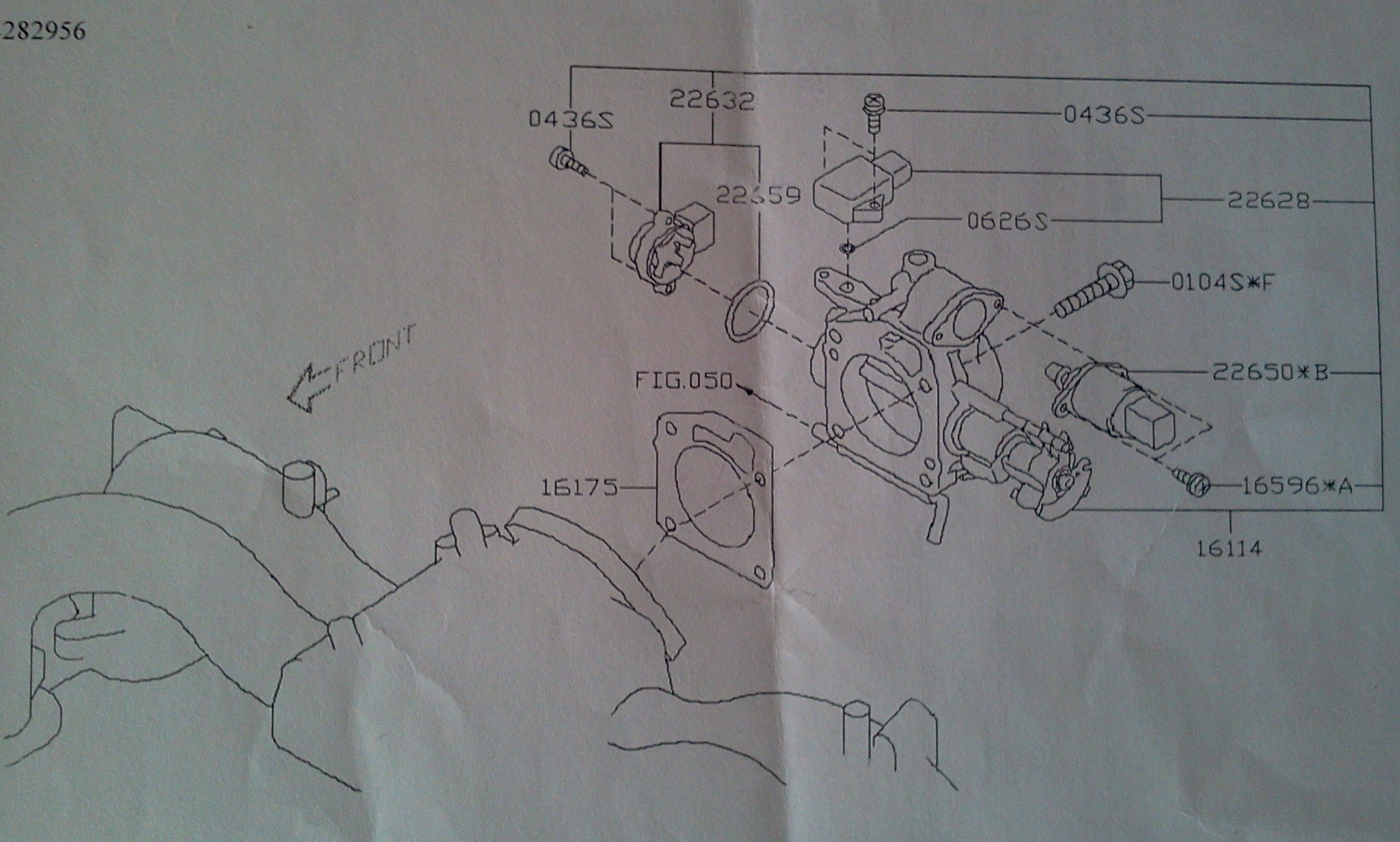

Хочу прочистить дроссель ,что тут лучше не трогать?
Не торопись,а то успеешь.

- - amigo   Хочу прочистить дроссель ,что тут лучше не трогать...   14.10.2013, 13:48
- - owl   я просто не снимая дросселя, со стороны кулька про...   14.10.2013, 14:01
