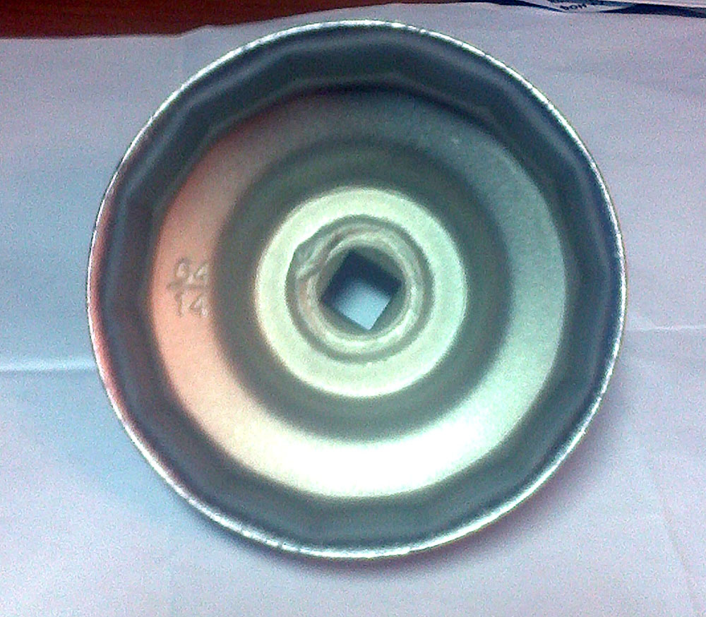

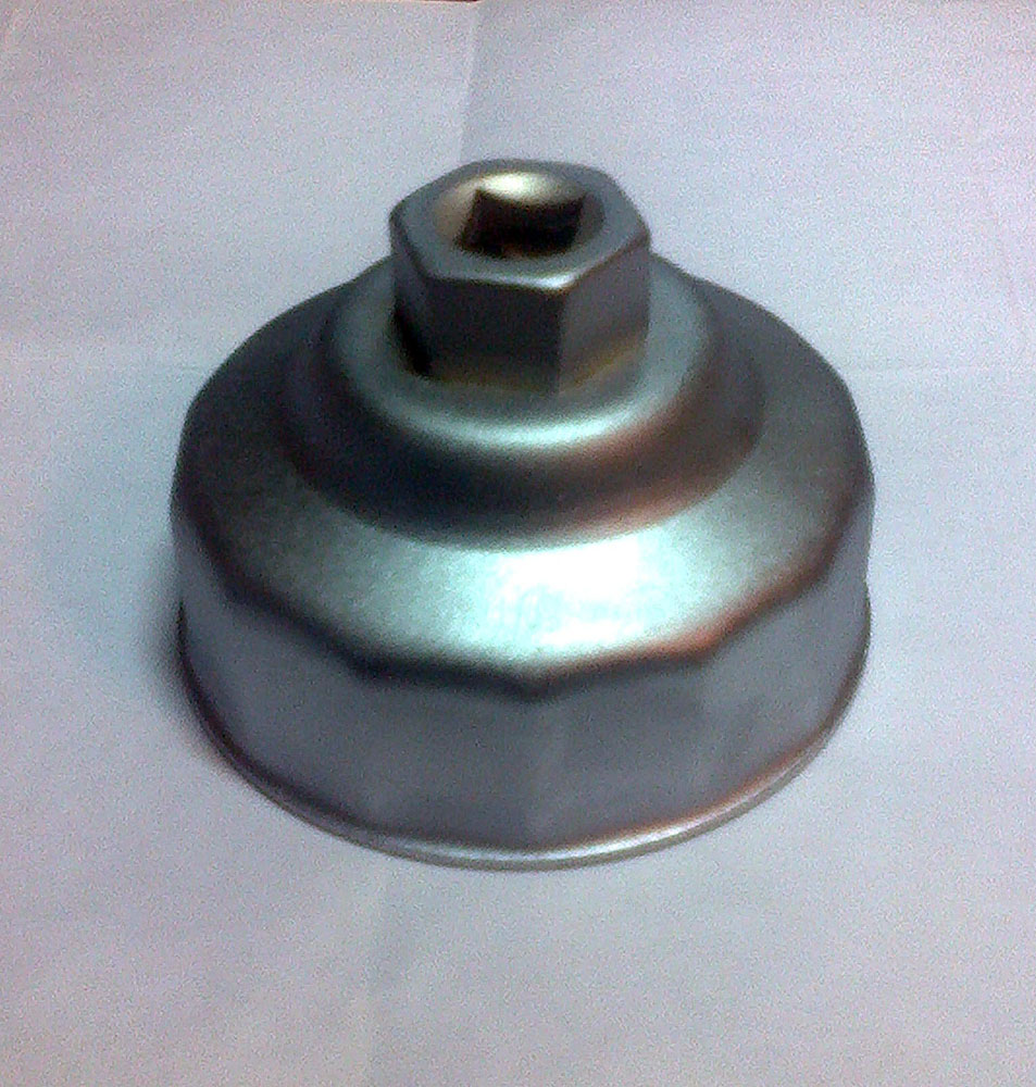

- - prosto_alex123   сегодня получил свой долгожданный ключ, на выходны...   7.10.2013, 20:57
- - hronik   сфотай его и выложи фотку Он пластиковый?   7.10.2013, 21:08
- - prosto_alex123   Да нет, металлический - завтра выложу фото, с утра...   7.10.2013, 21:54
- - prosto_alex123   вот фото с телефона   8.10.2013, 8:44
- - prosto_alex123   вчера поменял масло, заменил картридж на масленом ...   12.10.2013, 21:53
