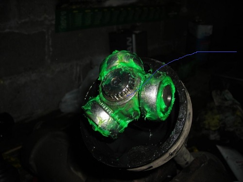

После замены наружних гранат на приводах а/м тойота карина двигатель 7А передний привод, а в частности правый привод,после двух трех часов после ремонта приэксплуатации выскакивает вал привода из внутренней гранаты!Что только не предпринимал!!Вчера опять вылетел!!Помогите разобраться в данной ситуации!!!

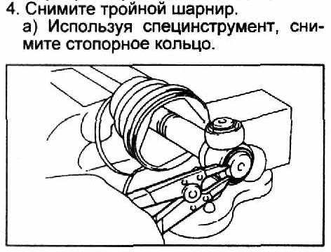

там два или три вида приводов, есть со стопорным кольцом:
когда внешний ШРУС сбивали, то могли его сломать.
а бывает без стопорного кольуа, где трипод удерживается в коробке креплением стоек. Тогда надо смотреть чего не прикрутили на ступице.
