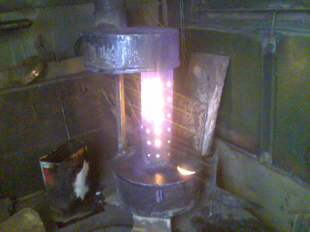

Подолью масло в огонь)) Делал такую печь знакомому, верхний бачок из стали 6мм разогрелся до красна.

- - AlexMV   У знакомого в гараже стоит такая, вот фото, делал ...   7.11.2012, 9:54
