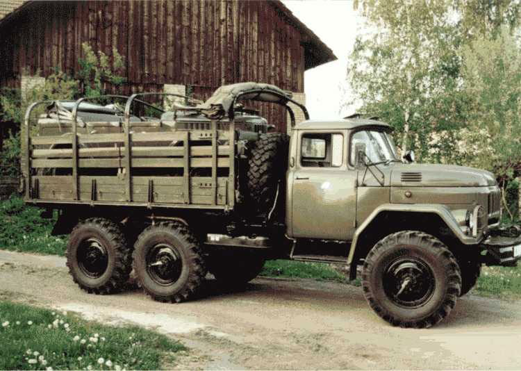

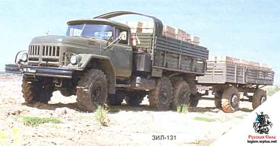

motk
сообщение 16.8.2012, 9:43
Сообщений: 7639
Спасибо: 3886
ну так, чтоб освежить.
