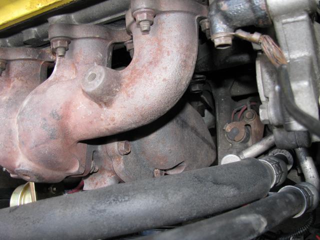

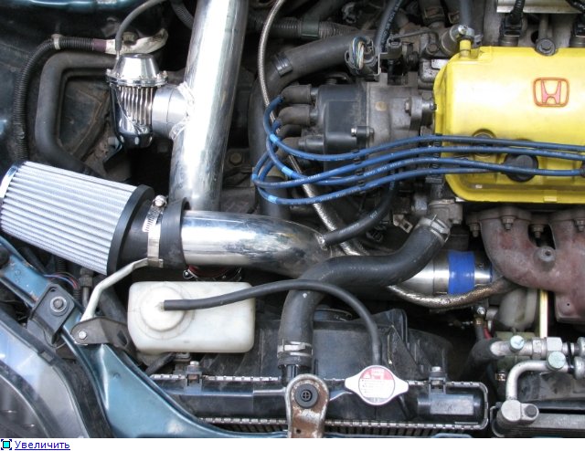

ну вот пока лазил на <a href="http://integraclub.ru/forum/19" target="_blank">этом форуме</a> нашел как поставить турбину на интегру и поднять лошадность до 180, кому будет интересно читаемsmile.gif
вот список компонентов:
Рассмотрим один вариант турбирования ZC. Постараюсь затронуть все нюансы, касающиеся специфики именно инетгры с ZC на борту. Что нам нужно:
1. Сама турбина с коллектором. Оптимально gt25-28. Они, в основном, актюаторные. Так что вестгейт не нужен.
2. Даунпайп.
3. Масляная линия. Нужно взять масло от датчика давления масла, поставив там тройник. Либо поставить сэндвич между блоком и масляным фильтром. Далее подводим линию к турбине, а от неё идёт слив прямо в поддон. Тут необходимо вварить трубочку.
4. Интеркулер с пайпингом, чтоб соединить холодную часть турбины с кулером и, далее, с дросселем.
5. Нулевик с трубой соответствующей формы, чтоб организовать чистый воздух на входе в компрессорную часть.
6. Форсунки большей производительности. Сток- 240 сс. Можно ставить от Турбовых Митсубиши. Они бывают различной производительности, в зависимости от года выпуска. Производительность обозначена на их пластмассовой части. Например от Эволюшена 8 - MDL560P - означает 560сс. Подходят от Пульсара GTI-R 444сс. Родные наши высокоомные- около 12 Ом. Митсубишевские- низкоомные- около 3 Ом. Ниссан- то же самое.
7. Резистор-бокс, если используем низкоомные форсы. Резистор бокс представляет из себя четыре резистора, одна сторона которых соединена в кучу, другие концы свободны, в корпусе. Смысл его заключается в том, чтоб компенсировать разницу сопротивлений форсунок. То есть можно купить четыре резистора по 10 Ом по 5-10 Ватт и собрать самому резистор-бокс.
8. Далее нужно определиться как управлять этим железом. Я вижу три варианта. Первый- на штатный мозг одеть суб-компьютер типа Греддиевского. Вот только не могу сказать точно, сможет ли он работать с попарно-параллельным впрыском. Второй. Ставить мозг, который имеет возможность использовать внешнюю память. Это ЭБУ Р06, Р28, Р30 и т.д. небольшие переделки и мы имеем возможность править стоковую прошивку. Третий и самый лучший вариант- это использовать вышеуказанные ЭБУ вместе с Hondata. Это позволяет легко и просто редактировать установки ЭБУ в реальном времени, делать логи. Второй и третий варианты подразумевают под собой переделку системы впрыска на фазированую. Это значит, что надо поменять трамблёр, впускной коллектор с дросселем и клапаном ХХ. Взять всё это надо от цивиков и ему подобных с двигателем SOHC 92-95 годов. А также переделать немного проводку.
9. Для настройки системы нужен, как минимум, ШЛЗ. В идеале- ещё датчик температуры выхлопа и монитор детонации.
