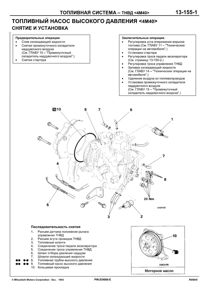

ВВПетрович
сообщение 10.10.2012, 8:51
Сообщений: 2219
Спасибо: 1018
Цитата(ДЮЙМ @ 23.4.2012, 11:37) ссылка доступна только зарегистрированным
Со стороны привода с противоположной стороны (по оси насоса) от штуцера подвода топлива стоит редукционный клапан. По углублению в котором еще стучат чтоб поднять давление в нутри насоса. На нет стоят два резиновых кольца, верхнее и нижнее. Я заменил нижнее кольцо и дефект пропал.
У меня примерно та же проблема, только ТНВД электронное. Ткните пальцем на картинке, где это коварное кольцо.
ТНВД полностью снимать или на месте можно?
