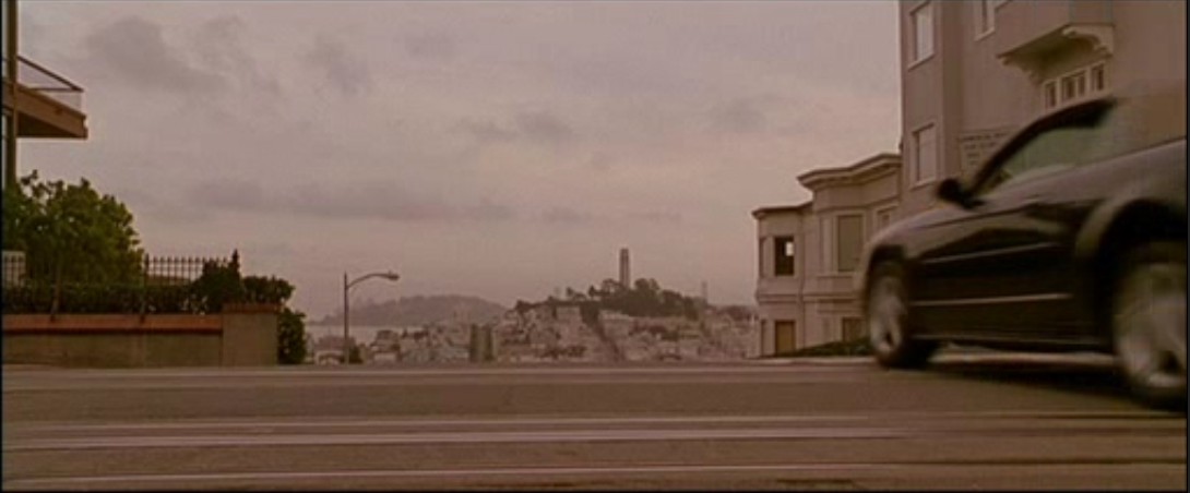

вот к теме про Clear скрин из фильма "Доктор дулитл 2" (кстати, очень старый)
Спасибо! — Торонага
сообщение 26.2.2012, 2:35
KAMAZ, точно, 2001 год, чего-то я его пропустилsad.gif... По скрину у меня сразу еще вопросы возникли: что за знак такой и если там сплошная, то как туда попала попа автомобиля (или там еще одна полоса справа)? А так, сильно похоже на полосу или разгона, или для общественного транспорта. Упоминаний в Гугле, повторюсь, в связи с разметкой и надписями на дорогах ни единого нету.

сообщение 26.2.2012, 2:42
Торонага, за секунду до этого
пора создавать отдельную тему про иностранные знаки и разметку...
А непосредственно за знаком, раз так стало интересно Торонаге - резкий спуск и "серпантин"
Спасибо! — Торонага

KAMAZ, т.е. получается, что авто спокойно пересек и эту условно свободную полосу, и сплошную линию разметки? или фабулой фильма такое нарушение обусловлено?
слишком много неясностей.
но уже понятнее, что надпись CLEAR точно означает требование не занимать этот участок дороги.

Торонага, по фильму он вроде как просто пересек перекресток. Не заворачивал, ехал прямо, появился из-за кадра справа и ехал прямо.

Цитата(Торонага @ 26.2.2012, 2:35) *
KAMAZ, точно, 2001 год, чего-то я его пропустил sad.gif ... По скрину у меня сразу еще вопросы возникли: что за знак такой и если там сплошная, то как туда попала попа автомобиля (или там еще одна полоса справа)?
я так понял.., что там трамвайные пути идут поперек этй полосы....

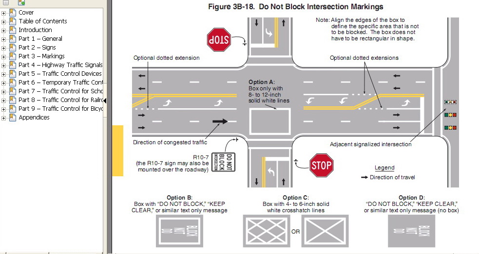

вот что-то близкое к нашему случаю:
Секция 3B.17 страницы 382 у них называется Do Not Block Intersection Markings (разметка Не блокировать ... что-то типа этого). В ней указывается:
Do Not Block Intersection markings may be used to mark the edges of an intersection area that is in close
proximity to a signalized intersection, railroad crossing, or other nearby traffc control that might cause vehicles to
stop within the intersection and impede other traffc entering the intersection. If authorized by law, Do Not Block
Intersection markings with appropriate signs may also be used at other locations.
Смысл в том, что данная разметка может быть применена для обозначения границ области перекрестка, из которой затруднена видимость средств регулирования перекрестка, рельсовых путей или иных участников движения, что может вызвать остановку и препятствование проезду. В соответствии с законом эта разметка в сочетании со знаками может использоваться и на других участках дороги.
Дальше идет:
Standard:
If used, Do Not Block Intersection markings (see Figure 3B-18) shall consist of one of the following
alternatives:
A. Wide solid white lines that outline the intersection area that vehicles must not block;
B. Wide solid white lines that outline the intersection area that vehicles must not block and a white
word message such as DO NOT BLOCK or KEEP CLEAR;
C. Wide solid white lines that outline the intersection area that vehicles must not block and white
cross-hatching within the intersection area;
or
D. A white word message, such as DO NOT BLOCK or KEEP CLEAR, within the intersection area
that vehicles must not block.
Обычно:
"Не блокировать" используется с одним из вариантов:
A. Широкие сплошные белые линии, определяющие область пересечения, которую не должны блокировать ТС;
B. Широкие сплошные белые линии, определяющие область пересечения и белый текст с сообщением, таких как DO NOT BLOCK и KEEP CLEAR;
C. Широкие сплошные белые линии, определяющие область пересечения и белой штриховкой в районе перекрестка;
или
D. Белый текст сообщения, например, DO NOT BLOCK и KEEP CLEAR, в районе пересечения.
Вот и оно!!! Поскольку по разным штатам правила варьируются, то Калифорния сочла достаточным писАть одно слово CLEAR.
Так что прав оказался Голландец, который узрел трамвайные пути. Ну, и я маленько, что узрел проезд на дорогу с плохой обзорностью... именно выезд с нее и ограничен сплошными и соотв. надписью. Из-за подъема водиле тупо не видно кто где на перекрестке, поэтому приходится высовываться на него дальше. Чтобы урюки не бабахнули его в бочину - там и размечен таким макаром перекресток.

MUTCD занимает 864 страницы. В них может быть описано все, что угодно. Поройся сам?
Полнотекстовый поиск CLEAR выдает всего три результата, два из которых указывают на п. 3В.17, а третий - на картинку, поясняющую этот пункт (стр. 426).
На картинке, кстати, отмечено, что данная область может быть помечена и упрощенным текстом (Option B).
В чистом виде CLEAR в правилах разметки не встречается вообще, только в сочетании - KEEP CLEAR.
