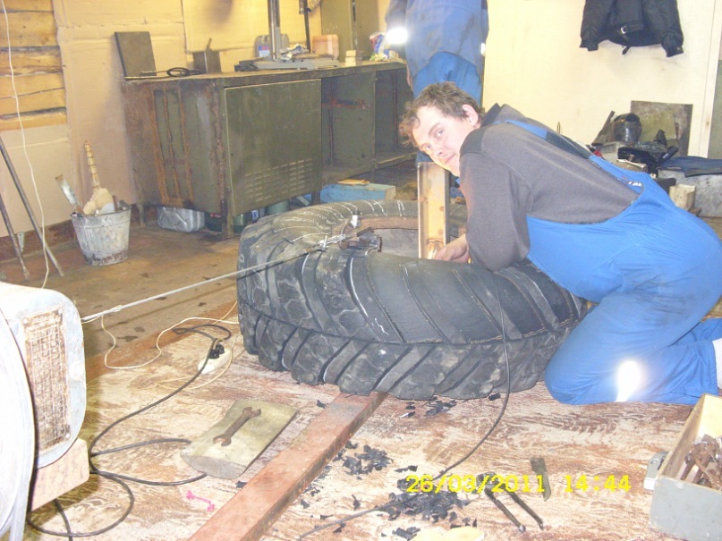

ТеХниК
сообщение 6.3.2012, 9:33
Сообщений: 899
Спасибо: 847
Авто: MMC Pajero 1992
Вот фото процесса
[attachment=1259
9
4:obdirka_...yshek_11.jpg]
[attachment
125997:obdirka_...yshek_16.jpg]
Фото с инета но я в прошлом году ободрал половину колеса от газ-66, ни чего сложного просто нужно время.

mik
сообщение 20.3.2012, 19:21
Сообщений: 2221
Спасибо: 1209
Много ушло на конуструрование инструмента, тот инструмент что в отчетах мне не понравился, методом проб и ошибок нашол свой путь, изрезал 1 колесо напроч, вот фотки второго
колесо от камаза болотохода 1200.400, осталось 4 слоя корда.
