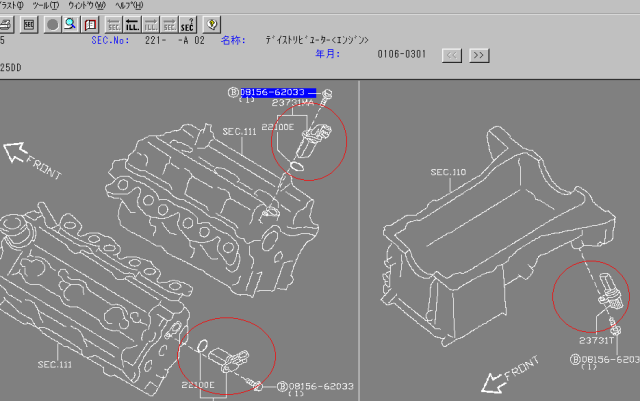

не заводится NEO DI VQ25, Или как привильно проверить свечи?!
davvar
сообщение 16.2.2012, 12:10
Сообщений: 3380
Спасибо: 1005
Автомобиль Ниссан скайлайн, VQ25DD нео диай...
замерзла на улице.. и теперь не заводится, искара есть, впрыск есть, но завести не можем в теплом гараже.. может ли быть проблема в свечах если есть искра?????

davvar, свечи новые ставил?? насос работает всм подача топлива хоть есть в цылиндры??

так вот я об этом и хотел узнать.. свечи старые, но искра есть у них...
когда свечи выкручивали они были сырые

как делать самодиагностику?
Он стоит тысячи миров
сообщение 16.2.2012, 13:49
ну вот я тебе скинул общениссановскую систему самодиагностики. Пробуй по ней определиться.
"Болячки" твоей движки - свечи (вывернуть и прогнать на стенде), датчик расхода воздуха (часто сдыхает, в данном случае вряд ли... если только совпадение с заморозкой). Это так, для информации просто.
определяй код ошибки, оно виднее станет.

самодиагностика ошибок не показала... чек моргал по 10 раз 10 коротких десять длинных
сообщение 17.2.2012, 14:50
бенз есть? топливный насос работает? я б загнал в тепло и подождал, в бензине вода, может прихватило где.

свечки, конечно, в первую очередь на подозрении. Все эти экологические движки, что мой, что Давидовский...падлы какие-то. laugh.gif Одна-две убьются - хрен заведешь движку.
davvar, Давид, по какой технологии диагностировал? Пробовал вот эту последнюю? Она четко под Скайчик в твоем кузове.
