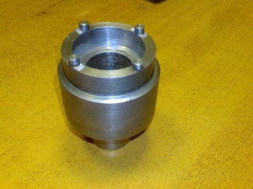

Возникла необходимость отвернуть такую гаечку. Варианты с бородком или зубилом отпадают, т.к хочу всё сделать аккуратно. Может у кого завалялся спец. ключ или какие другие мыслишки есть, если нет, придётся заказывать ключ токарю. Буду благодарен за помощ.

Спасибо за подсказки и обсуждение вариантов. И отдельное СПАСИБО Krokodil Vasy за предоставленный ключ. Открутить бородком и молотком-дело не хитрое и в экстренных ситуациях думаю самое верное, с этим не поспоришь =)

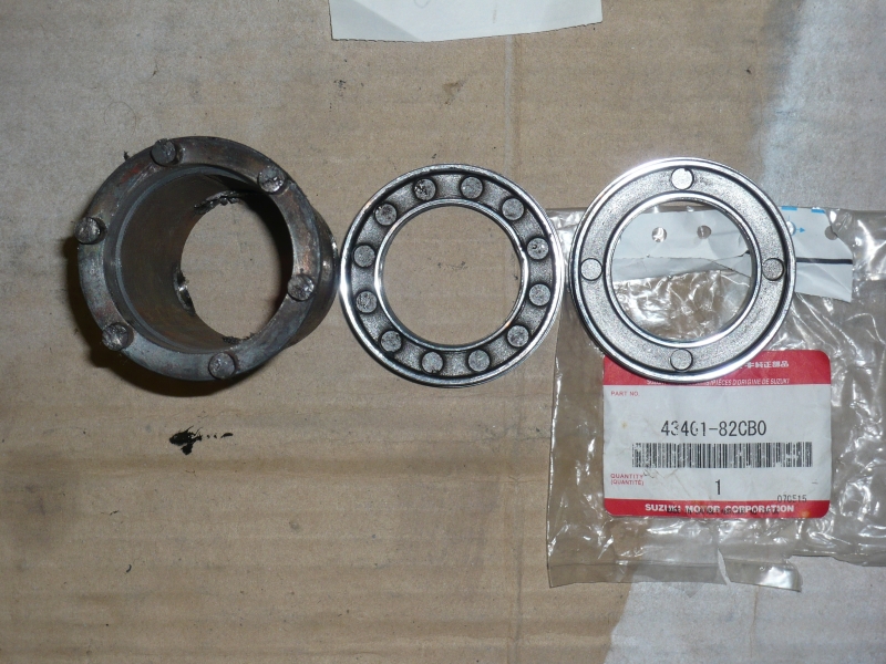

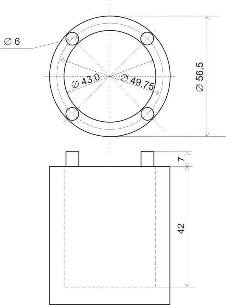

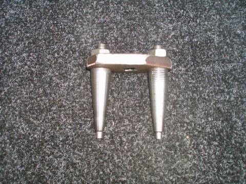

Разные варианты исполнения ключей+чертёж. Взято с просторов интернета.
