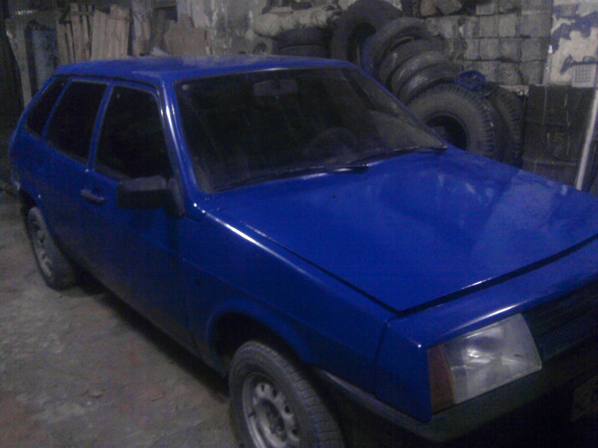

короче не стал заморачиватся покрасил всиний цвет вот что получилось а главное своими руками!!!!

да даже если херова (не дай Бог), все равно молодец.!
Engine
сообщение 17.1.2009, 0:25
Сообщений: 1229
Спасибо: 262
Цитата(dissector @ 16.1.2009, 23:18) ссылка доступна только зарегистрированным
ну можно будет попробовать как нить када время появится купиш грунт body 300 рублей ну и краску
так что народ скоро появлюсь на дорогах города тоску разгонять bee-beep.gif главное с техосмотром че нить порешать
Drager
сообщение 17.1.2009, 0:26
Сообщений: 2548
Спасибо: 161
Цитата(Engine @ 17.1.2009, 0:22) *
да вроде норм получилось ни одного потека местами тока на солнце крапинки мелкие видно - компрессор падла конденсат стал гнать
грунт такой нельзя брать под металик.....краску вспучивает..... грунт брать тамже где и краску заказываешь....насчот крапинок полируешь и их не будет!
если металликом красить то я пасс етим страдать я не буду а для обычной краски етот грунт самый норм!!!
а чем крапинки полировать???и как?
Сообщение отредактировал Engine - 17.1.2009, 0:31
Drager
сообщение 17.1.2009, 0:43
Сообщений: 2548
Спасибо: 161
Наждачкой нулёвкой зачищай саму краску пока матовая не станет..только не перестарайся.....потом покупаешь на транспортной (магазин где заказывают краску) профф полироль... второго номера вполне хватит.... и машинкой полируешь....можешь обратится к камазу он занимается этой фигнёй....
и скока полиролька стоит????
Drager
сообщение 17.1.2009, 1:04
Сообщений: 2548
Спасибо: 161
не помню.....она на вес продается.... помню что килограмм вроде 1200стоит но его машины на 3хватит=))

сообщение 17.1.2009, 1:12
молодец! теперь толстенный слой лака и полировку и будет лучше чем с завода!
Drager
сообщение 17.1.2009, 1:14
Сообщений: 2548
Спасибо: 161
Какой лак? Это же акрилл!
о нет ето не акрил ето мл краска
Drager
сообщение 17.1.2009, 1:23
Сообщений: 2548
Спасибо: 161
Ну нифга ты дал  blink.gif типа пф 115 или чо там да? для стен? один фиг полируется фсё!
ето заводская отечественная краска такой на заводе жучки красили а мл и пф ето совершенно разные вещи
