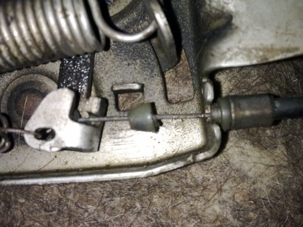

mik, Просто тросик на конце с шариком.

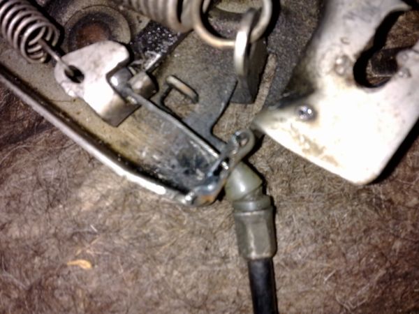

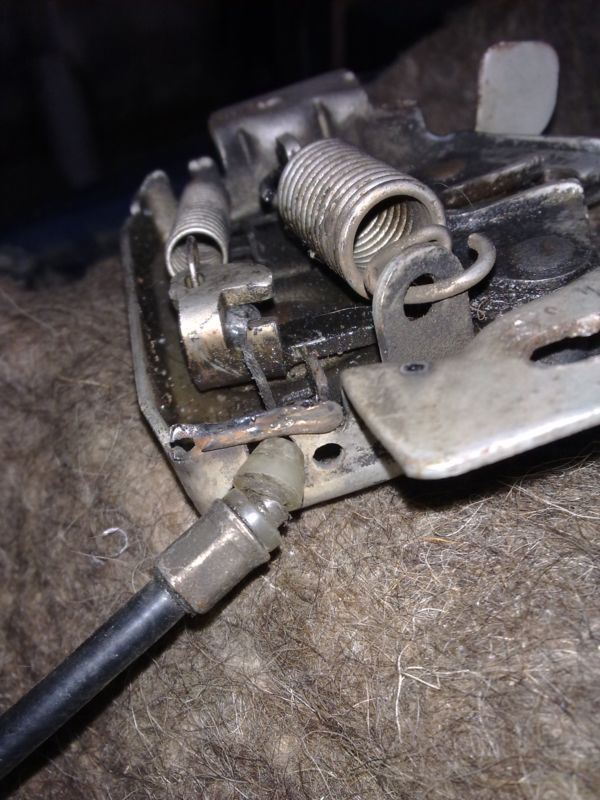

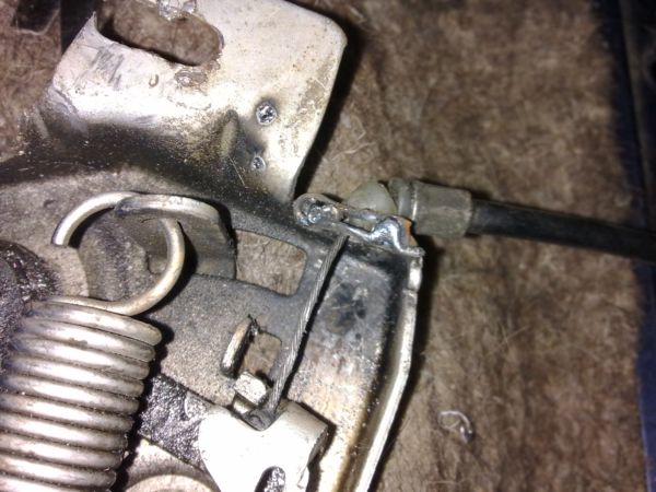

И так, пришлось, как и было сказано выше снять решетку, после чего огромного труда не составило открыть капот. На тросике обломалась пластмасска ,как правильно называется не знаю, после не больших манипуляций все было установленно обратно и чудесно работает.
