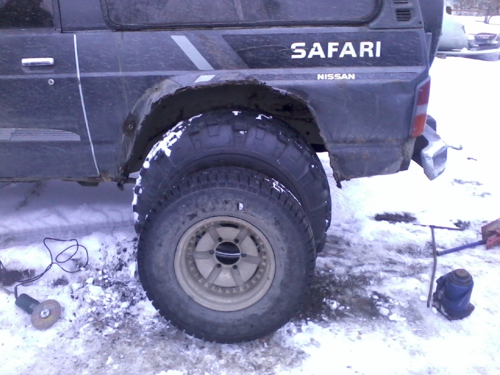

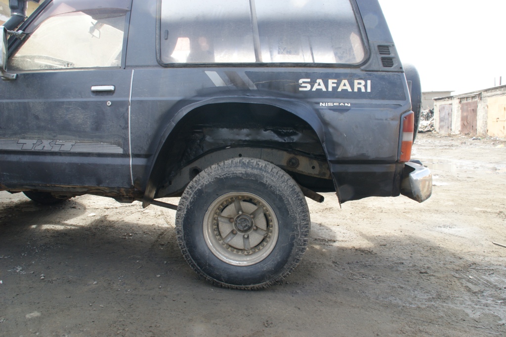

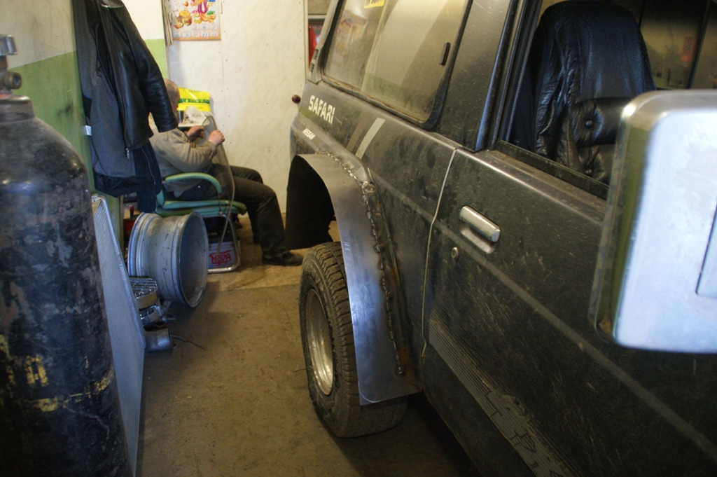

D-imon, сейчас 2" лифт подвески, но на счет арок у меня под окном стоит образец вырезания Сафарик Максима с Норд-Трофи, арки больше чем у него я никак не вырежу... к умельцам не хочу...

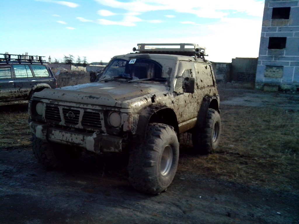

Хотелось бы замутить что-то типа такого (на этом скрещены рамы короткого и длинного.. а я хочу просто раздвинуть мосты...)... но чуть в меньшей степени)
