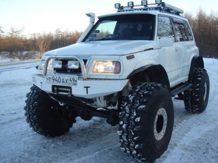

Чтоб тему mik не пачкать. Вообщем суть: ставлю эскудо не прадовские мосты + пары 5/29+доп. МКПП (Прадо)+червячная блок. (зад) и все это на 42" тапки. И установка радиатора (трех рядного) УАЗ. (Конструктор: С. Яковлев).
Как-то так:

А не слишком ли большой угол тяги панара по отношению к мосту? просто сомнения, вроде насколько я помню она должна быть паралельна иначе при вывешивании будет уводить мост вбок .... если ошибаюсь то почему?

угол норм., поверяли при вывешивании, на фото угол при полностью вывешанном мосту. Сами тяги будут регулироваться пр полной комплектации авто (бензобаки и т.д)

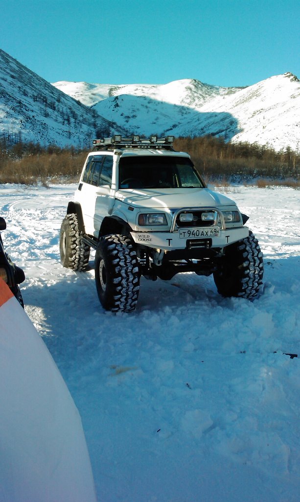

Ну вот выехал.

видел тебя, по Нагаевской к Т.вышке ехал.
Зачетный авто! глаз порадовал...

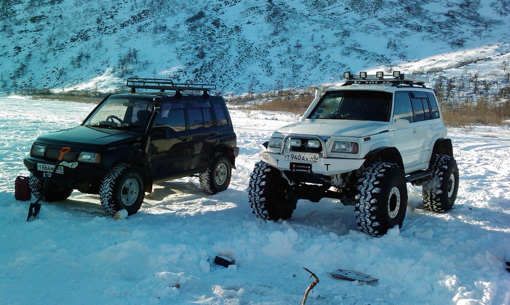

Алексей, поздравляю с постройкой зачетного пепелаца. Конструктору Сергею Яковлеву респект и уважение за произведение. Чем больше таких машин будет, тем больше вероятность нам рыбакам попасть в этом году на Мелководную. Выкладываю пару фоток для сравнения.
Спасибо! — GooS
