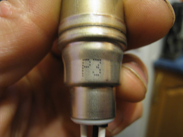

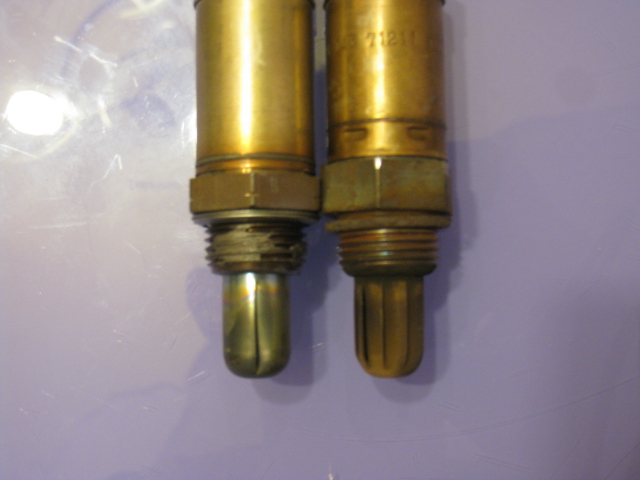

вобщем был на сканере сегодня 7континент поотключали цилиндры по порядку все работают без перебоев дросель выставили всё отрепетировали но недоконца, выявили кислородный дачик, показал по нулям вообще,сегодня же поехал заказать на автотек и тут меня колотонул кондрат! орегинальный дачик стоит 23тыр!!!! спросил что есть взаимо заменяемое и мне дали дачик за 3000, поехал в гараж снял дачик, посматрев на него я понял что это далеко не то чисто визуально, может кто поможет разобраться какой конкретно мне нужен??? прилогаю фото старого и нового ,сечение провода на новом отличается от старого, у старого тоньше а у нового толще, вобщем чего делать то, если это нетот дачик то он вылетит нафиг дней через 15 а то и меньше если вообще работать будет правильно=((( так и ненапасёшся наних=( на транспортной тоже нашли дачик орегинальный но за 4700 сказали что ну прям мой. и каму верить то=((( вобщем ребята хелпми!!! на конечной на марчекане небыло мест всё под завязку, к дмитрию яб незаехал ,я там на эскудне ныряю а на цедре вообщеб урылся=) вобщем както так. кстати оч приятный дядька пообщались поняли друг друга и взял всего лиш 1.5 рубля.

ХУЛИГАН, универсальный Бош ставить можно, люди тут ставили и отписывались что всё ок.
а то что он по форме чуток другой, так это нормально.

Работает то он не от формы, а от содержания. даже если чтот и не так, то он просто работать не будет и через 15 дней не умрет
