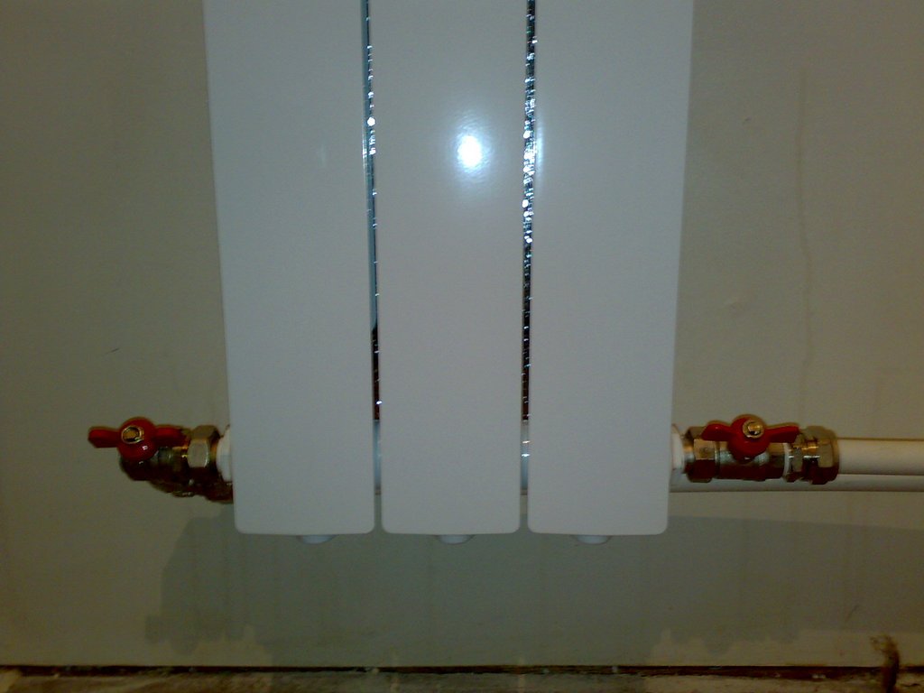

 Я устанавливал самостоятельно,делал это не раз.Всё отлично!Примерно 5 секций биметалла или люминия(не важно) достаточно на площадь 10м2(завод-изготовитель рекомндует),при хорошей подаче от стояка.Ну а если стояки еле тёплые тут надо считать.Подключал всё на металлопластик (Streem) вроде так,если не ошибаюсь,их дофига всяких сейчас,я доверяю этому.Цены на сами радиаторы лучшие в "Фаворите"и выбор там достаточный.

Я тоже устанавливал сам биметалические. Нанимать кого-то дорого, а чтобы поставить много ума не надо, лишь бы руки прямые были, ну и + небольшое умение в сантехнических работах... Из инструментов только разводной ключ, перфоратор, газовый ключ, лом и болгарка (но она не обязательна). Откручиваешь старые и на их место вешаешь новые. Все просто.
Биметал поставил т.к. пишут что они более долговечные. Ну тут ХЗ... А по ценам... Мне показалось что на биметаллические радиаторы одной фирмы ов всех магазах города ценник одинаковый - копейка в копейку... Поэтому брал на 4 км...
