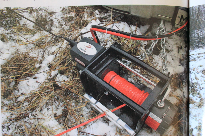

1. Еду в "Винат" и покупаю 73 саниметра швеллера шириной 20 см. за 800 рублей.
2. Еду к корифану где болгаркой отпиливаю ненужные грани швеллера. По ходу угандошиваю болгарку, отдаю ее в ремонт (+800 руб за перемотку обмотки), беру вторую болгарку, допиливаю швеллер. Расходы - 100 рублей на диски и около 100 на электричество для болгарки.
3. Беру дрел. Намечаю на полученной площадке восемь отверстий. Два крепежных к раме легли после лазания с рулеткой под машиной. Крепежные для лебедки делаются по приложенному к лебедке шаблону для разметки (см. на фото белый лист, он перевернут), где также указан диаметр отверстий. Расходы - рублей 50 на электричество для дрели.
вот готовая площадка:
4. Просверленную площадку везу к сварщику чтобы он приварил к ней буксировочные проушины. 300 рублей работа профессионального, проверенного сварного.
5. Сегодня все прикручу.
За это с меня просили от 10000. Пока расходов 2150, из них 800 - форс-мажор, угандошенная болгарка.
Потрачено времени около 4 часов (я делаю это первый раз в жизни, по образованию и работе офисный планктон)
Смельчаку, отважившемуся пойти по моим стопам не рекомендую спиливать грани болгаркой. Лучше отрезать газорезкой - уж больно муторное и опасное дело.

ставили на такойже крузер лебедку, пластину прикрутили к дыркам для бампера на лонжеронах. к пластине прикрутили уголки, к уголкам бампер. все new_russian.gif  времени заняло вечер и пара ракет крепкого five.gif

Kelt, хочу поделиться советом из собственной практики.
Предыдущая площадка под лебедку была у меня сделана подобным образом, т.е. срезаны грани (борта) швеллера. Площадку выгнуло относительно продольной оси.
Сейчас стоит новая которую сделали из швеллера но не срезали борта, это значительно добавило жесткости конструкции. К тому же к ним прикручены губы.
Если есть желание, могу подъехать к тебе в гараж, поделиться опытом. Так сказать тыкнуть пальцем глядя на месте)

Подключил, испытал, остался доволен.
Возникла комичная ситуация с номером. Вчера, когда я корячил клюз, номер бывший на месте клюза пришлось перевешивать. Пораскинув костным мозгом я решил повесить его на правую часть бампера - так виднее с обочины, где обычно трутся оборотни с пенисами зебр. Операция прошла успешно, сегодня на работе решил перестраховаться. Открыл ГОСТ по установке государственных регистрационных знаков, а там черным по белому написано что номер размещается на передней части машины по центру, а если по центру нельзя, то можно с левого бока по ходу движения. Я озадачился, но делать нечего, пришлось сегодня перебивать номер на левую сторону. Слева неудобно - оборотни с обочины будут жаловаться на прогрессирующее косоглазие. Причина левизны оказалась в том, что энтот ГОСТ является ратификацией какой-то там европейской конвенции по машинам 19лохматого года.
