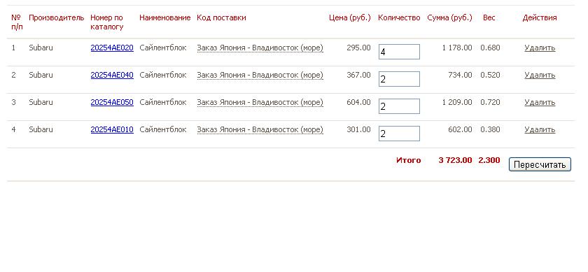

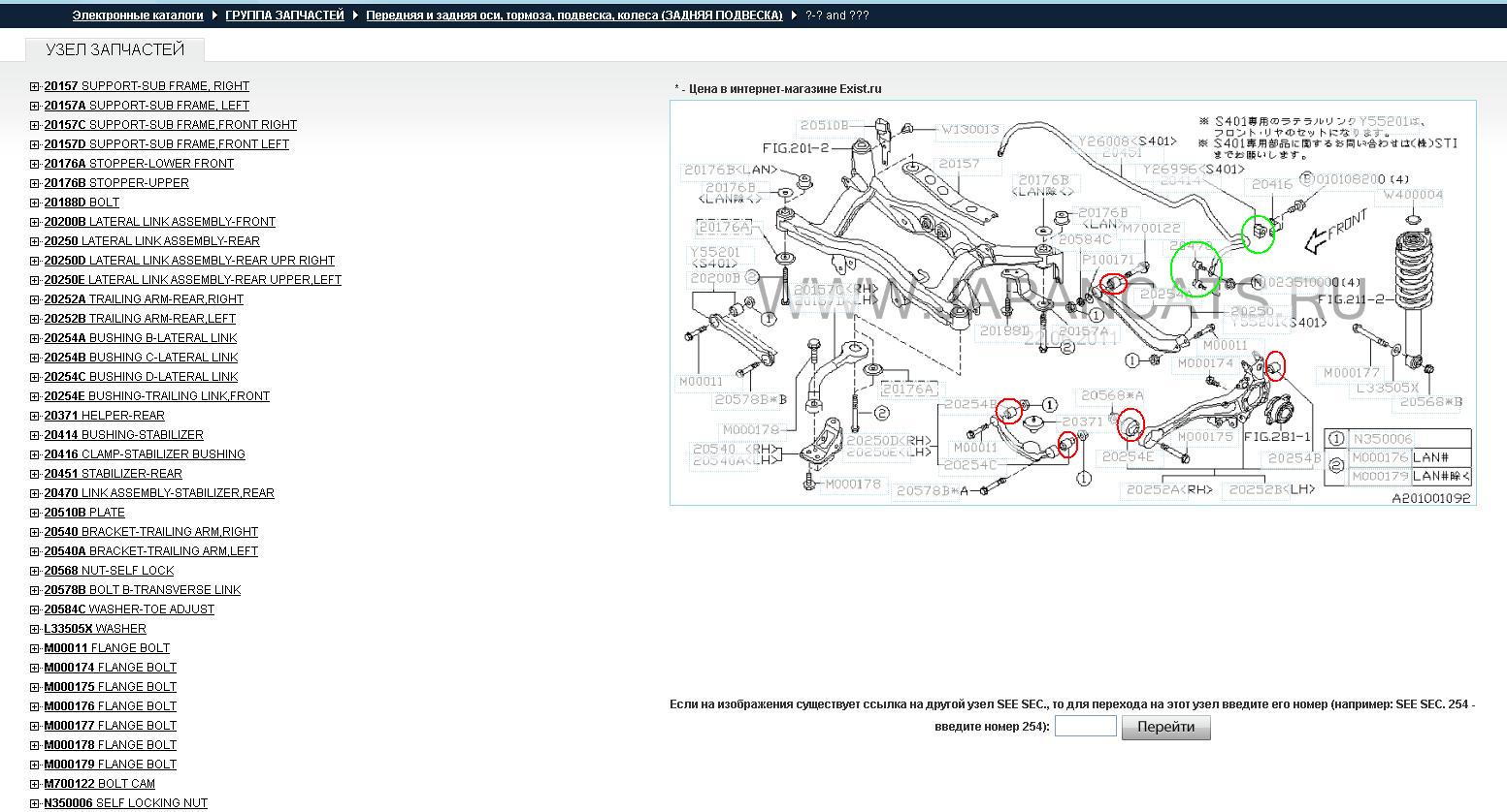

сообщение 22.6.2011, 20:38
Dusher,
Вот анатомия задней подвески твоего ...
красным цветом выделил сайлент-блоки (всего их 10-ть ... а не 18, как ...), а ярко зеленым, то, что ещё обычно разбивается ... и требует периодической замены (стойки и втулки стабилизатора поперечной устойчивости).
А это цена комплекта:
при чём без скидки ...
Стоимость доставки ~ 600 - 700 руб.
... в итоге ~ 4000 руб.
Спасибо! — Dusher
