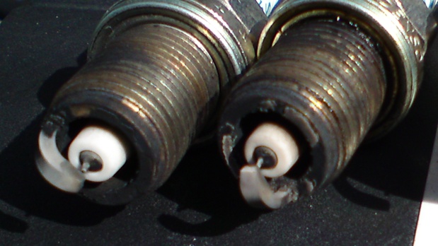

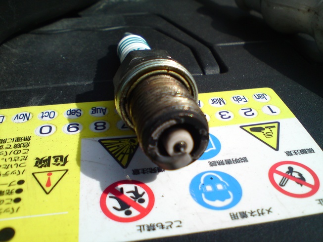

Вчера свечи выкрутил и был в шоке,что за налет у кого какие мысли и знания высказываем

Цитата(GaS @ 1.5.2011, 21:38) ссылка доступна только зарегистрированным
А это батенька следы появившейся недавно детонации, вон на основе еще не весь кокс поотбивало! Датчик воздуха проверь и лямбда-зонд!
