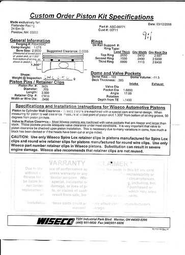

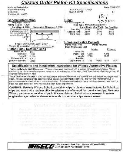

Ну у меня мотор до 7500 крутится и нагрузки там поболя, может для двухтактника хон и нормальный, я не хочу спорить ибо мало в этом всем понимаю.
Цитата(дед @ 8.3.2011, 14:37) ссылка доступна только зарегистрированным
Viseco поршня кованные и поэтому надо точно знать зазор между поршнем и цилиндром, который протачивается именно под этот поршень. В сравнении с оригиналом будут разные характеристики по тепловому расширению поршня.
Ну ээ ковка дольше греется, а из этого можно предположить, что тепловой зазор получится больше и масло пойдет на угар и новые кольца не спасут... я правильно рассуждаю ?

Да Тёма,влез ты в болото,куда грести то будешь.Какой тепловой зазор будете делать?Линейное расширение таких поршней меньше чем стандарт,сделать его таким же,значит изначально его прослабить,наглаз уплотнить-клин он всегда рядом.И вообще там гемора ВАГОН и ты пришёл к его разгрузке с "детской лопаткой",сочувствую.Считаю что такие проекты нужно делать в тех местах где об этом имеют реальное представление.Дорого?Зато есть шанс что соберут на более-менее необходимом технологическом уровне.Вопрос доверия-это уже другая история.

Да в принципе ничего не мешает сдрючить мотор и отправить блок в Москву и пусть там соберут, факт в том что соберут.. просто как-то это... ну я не знаю...
Цитата(Автогонщик @ 8.3.2011, 19:49) ссылка доступна только зарегистрированным
Что касается теплового зазора... а я спрошу.... что будет если в стандартный размер воткнуть, не польется ли масло рекой....

У меня такая же ситуация,а что делать?какой-нибудь тех.нюанс может стоить всего мотора.

по сути, если точить то в брошюрке к поршням все это есть, ну там какой зазор и т.п.... но это если точить, а если в стандартный размер ставить поршня, такая лотерея получается...

Почитал! Теперь резюме:
Цитата(Автогонщик @ 8.3.2011, 13:14) ссылка доступна только зарегистрированным
Но мой мастер говорил что если даже и точнут нормально, то нормального хона сделанного в Магадане он ещё не видел... А машинка то 80К миль пробежала, конечно голову поднимем посмотрим в каком состоянии гильзы сейчас (он почти на 90% уверен что у меня все тип топ, ну по косвенным показателям, масло не жрет, едет нормально), если хон есть и элипса нет, то втыкать родной размер без проточки. А если надо точить.. не отправлять же блок в Москву...
А он видел много хонов из других регионов? 150 000 км. не пробег для Хондовского мотора. "Не жрет" масло - близок к трупу. Не надо быть профессором, чтоб не понимать. Если хоновая сетка ещё есть, значит в ней остаётся масло при работе поршня. Значит выдувается. Если расхода масла нет - нет ни хона, ни смазки. Скоро задерёт поршни.
Цитата(Maledict @ 8.3.2011, 15:14) ссылка доступна только зарегистрированным
меня всегда в Магадане бесил тот факт что вроде как и денег ты накопытил, а отдать их кому-то чтобы они не вылетели в трубу некому... или оборудования нет или спецов нет, или как говорит Камаз : "бери что дают".
Выложи зазоры - поразмыслю.

по зазорам, на сайте wiseco пишут мол для маленьких блоков (понятия не имею что они под этим имеют в виду) типичным является зазор .004 между поршем и стенкой, ну я так понимаю что размер то в дюймах посему по нашему это 0.1016мм, а для больших блоков зазор между поршнем и стенкой составляет .005 что по нашему 0.127 мм.
нашел ещё... на атмосфернике со СЖ 12,1 зазор на ковке CP был в пределах от 0.0035 - 0.0039 0.0889 мм - 0.09906 мм.
В общем зазоры варьируются от материала из которого изготовлен поршень, будет ли он под закисью, под закисью+турбо, под закисью и очень сильным турбо... нюансов масса.
Нашел пару листов со спецификациями под поршня, правда х.з. на какое они авто... качество конечно тоже ещё то, но различить можно.

эти бумажки это спецификация по поршням Wiseco на Scion под СЖ 9:1 и 10:1, как видно рекомендуемый зазор в одном случае 0.0035 (0.0889мм), а в другом 0.0030 (0.0762мм).
