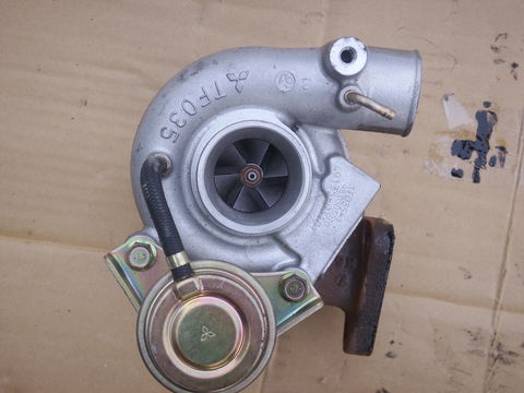

Помогите пожалуста определить тип турбины, точнее какое у нее охлаждение-масляное или водяное или смешаное?

igor_kov
сообщение 29.12.2010, 16:58
Сообщений: 130
Спасибо: 7
Авто: Mitsubishi Padjero
Цитата(ruler @ 29.12.2010, 13:56) *
А разве у турбины есть отдельный контур охлаждения? Или ты имеешь в виду интеркулер?
Вот 2 турбины с разным охл. на 4М40

exPloZive
сообщение 29.12.2010, 17:04
Сообщений: 3523
Спасибо: 1425
igor_kov, если вода есть, то она подключается к самому картриджу турбины (т.е. по середине) на фотках не видно
сообщение 29.12.2010, 17:10
igor_kov, Mitsubishi TF035 ... 49035-03101 - водяное охлаждение. Уверен на 99%.
С маслянным ... идут TD ...
напиши маркировку со второй турбины ...
P.S. .. ТэДешки ставят на ежиков ...
Сообщение отредактировал Shiko - 29.12.2010, 17:16

ДЮЙМ
сообщение 30.12.2010, 0:23
Сообщений: 8156
Спасибо: 4668
Судя по первой фотке, эти две трубки как раз и есть дополнительное антифризное охлаждение. Слив масла снизу. Подача под другим углом.
