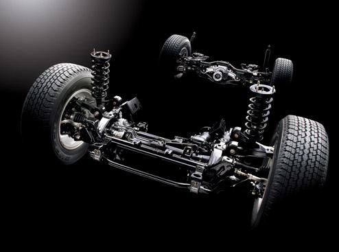

Паджеро 3 и 4 практически одинаковы по конструкции кузова и имеют мощную лонжеронную раму. Но в отличие от Паджеро 1 и 2, рама точечной сваркой по всей своей длине приварена к кузову. Это позволило увеличить общую жёсткость кузова, снизить центр тяжести и увеличить объем салона. В то же время, это сделало невозможным традиционный для джиперской подготовки боди лифт машины.
Таким образом, для П3-П4 остаётся доступным лифт подвески и Bolt-on лифт.

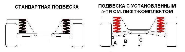

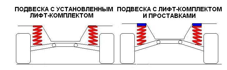

После установки комплекта, машина "поднимается". Увеличивается клиренс. При этом необходимо понимать, что это увеличение, не является одинаковым по всем точкам подвески и не является постоянным при движении автомобиля.
Так, на стоящей машине при установке 5-ти сантиметрового лифт-комплекта подвески клиренс в точке «С», по центру, действительно вырастает по сравнению со стандартным на 5 см. В точке «В», по центру рычага, увеличение составляет только 2,5 см. В точке «А» увеличения от земли до нижней точки рычага, естественно, не происходит.

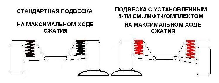

Кроме того, лифт не является постоянным в движении. Принципиально важным для понимания моментом является то, что после лифта подвески сохраняется прежнее верхнее возможное положение колеса. Это означает, что при сильной раскачке автомобиля, при движении загруженной машины по неровной дороге, при наезде на препятствие и т.д., пружина из лифт-комплекта, может сжиматься практически до той же длины, что и штатная, рычаги подвески упираются при этом в отбойники, а колесо фактически принимает верхнее положение в арке, в точности соответствующее положению колеса на машине без лифта подвески и с обычной пружиной.
Клиренс машины таким образом постоянно меняется – от увеличенного на 5 см. на стоящей машине до стандартного – при раскачке.
Рисунок строго говоря, является не совсем правильным. Для того, что бы "пробить" лифтованную подвеску усилие нужно больше, чем для обычной, и величина препятствия при этом должна быть бОльшей. Основная же идея схемы с положением колеса в арки, состоит в том, что при всех достоинствах лифта подвески, лифт подвески не позволяет устанавливать колеса большего диаметра, чем на машину со стандартной подвеской. С моей личной точки зрения, для П3-П4 это и не нужно, но об этом позже.
Хочу отдельно отметить, что эти моменты не являются скорее не недостатками, а особенностями лифта и их нужно просто учитывать при эксплуатации.

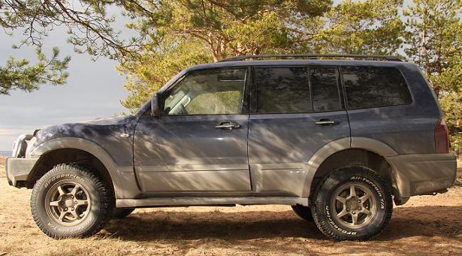

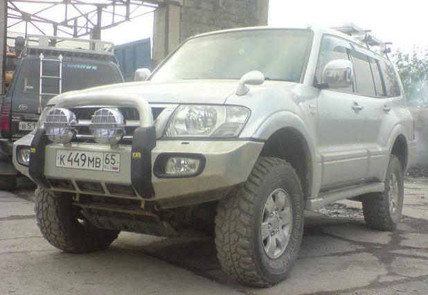

Выглядит вживую вот так. Резина 265х75х16
В штатном варианте на П3 возможна установка резины, размерностью 33 дюйма. Подгибаются только кронштейны переднего бампера.

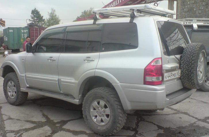

Наиболее часто из МТ-шной резины большого размера на П3 устанавливается резина 285х 75х 16.
Это соответствует размеру 32,8х 11,2 х16
Этот размер не требует лифтовки машины

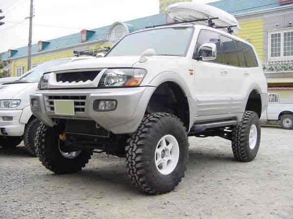

Bolt-on лифт, или лифт подрамников пришёл к нам может из Японии, может из Европы, а может он тут всегда и был. Идея о переносе подрамников и полностью всех точек крепления подвески ниже является, как уже писали на форуме, аналогом боди-лифта для безрамных машин и машин с интегрированной рамой.
С помощью лифта подрамников, в принципе, можно отлифтовать всё, что угодно. На фотографии отлифтован Нисан X-Trail.
На этой фотографии – подвеска П4.
Всё элементы при помощи силовых кронштейнов переносятся ниже. Схематично, это выглядит так.
А вот так, это выглядит «вживую».

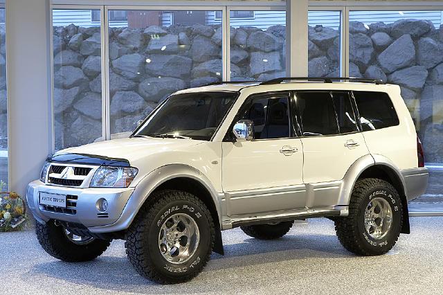

Машина от Arctic Tracks, Исландия.

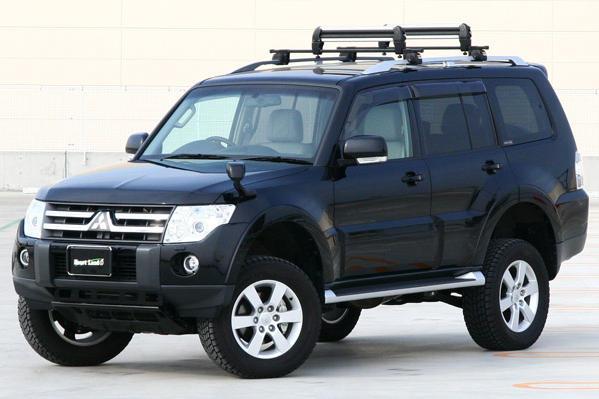

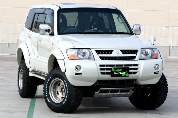

Машины от Heart Land, Япония
Машина от Zerocard на резине 36х12,5х16
Сам по себе, Bolt-on лифт клиренс не повышает, зато сразу же появляется возможность установки резины большего размера. При этом все части подвески остаются в своём, «родном» положении, меняются (создаются заново, переносятся вниз) только их крепления. В комфортном для своей работы положении остаются и полуоси. Величина Bolt-on лифта теоретически может быть любой. На практике, применяются 4-х, 6-ти и 8-ми дюймовые – лифт – комплекты. Для справки, 8 дюймов – 20 сантиметров. Вожделенная каждого «настоящего» джипера : D 35-я резина встанет со свистом. К минусам, очевидно, следует отнести трудоёмкость изготовления лифт – комплектов и высокую стоимость, обусловленную требованиями к качеству материалов и культуре производства. Кроме того, я как консерватор, отнес бы к минусам ещё и отсутствие каких бы то ни было отзывов по таким комплектам.

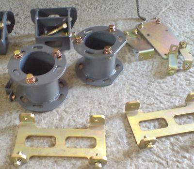

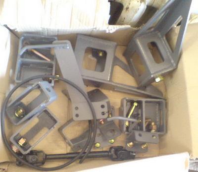

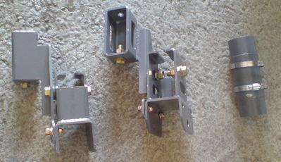

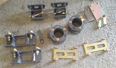

ссылка доступна только зарегистрированным -  фото деталей для лифта
Фотографии элементов лифт-комплекта
В полном разрешении
В полном разрешении
В полном разрешении
В полном разрешении

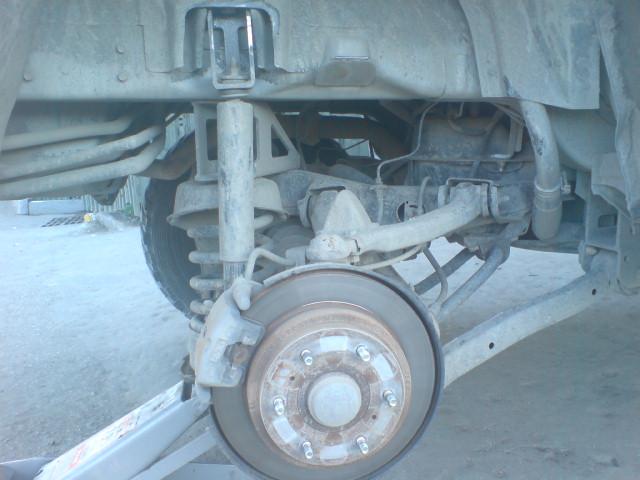

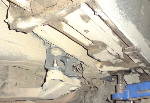

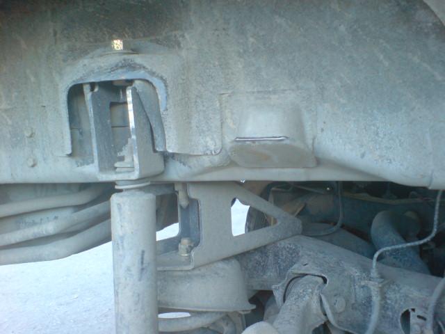

Задняя подвеска с установленным лифт-комплектом

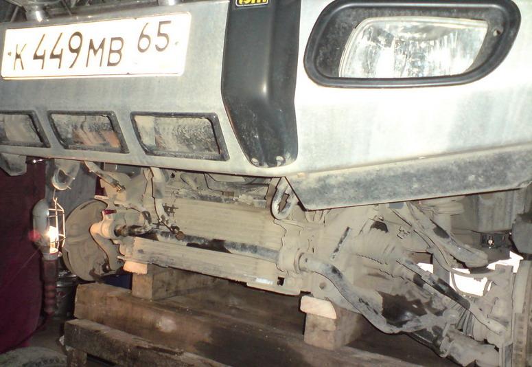

Передняя подвеска с установленным лиф-комплектом

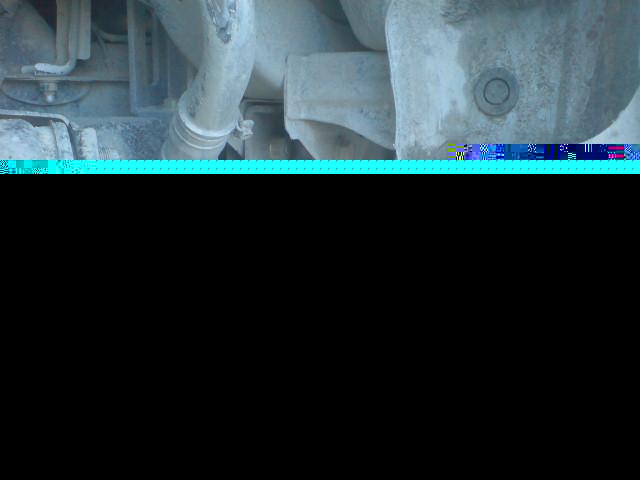

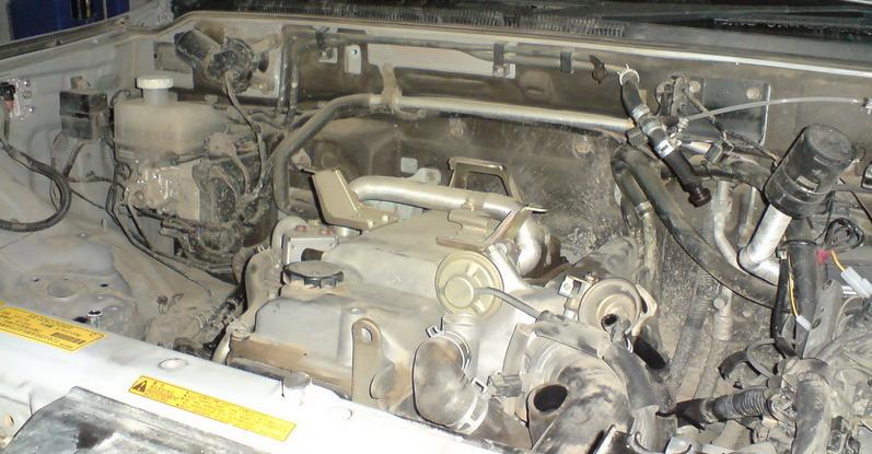

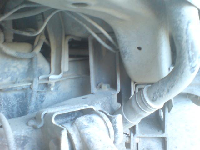

Изменение положения двигателя
Проставки балки крепления раздатки
Общий вид
