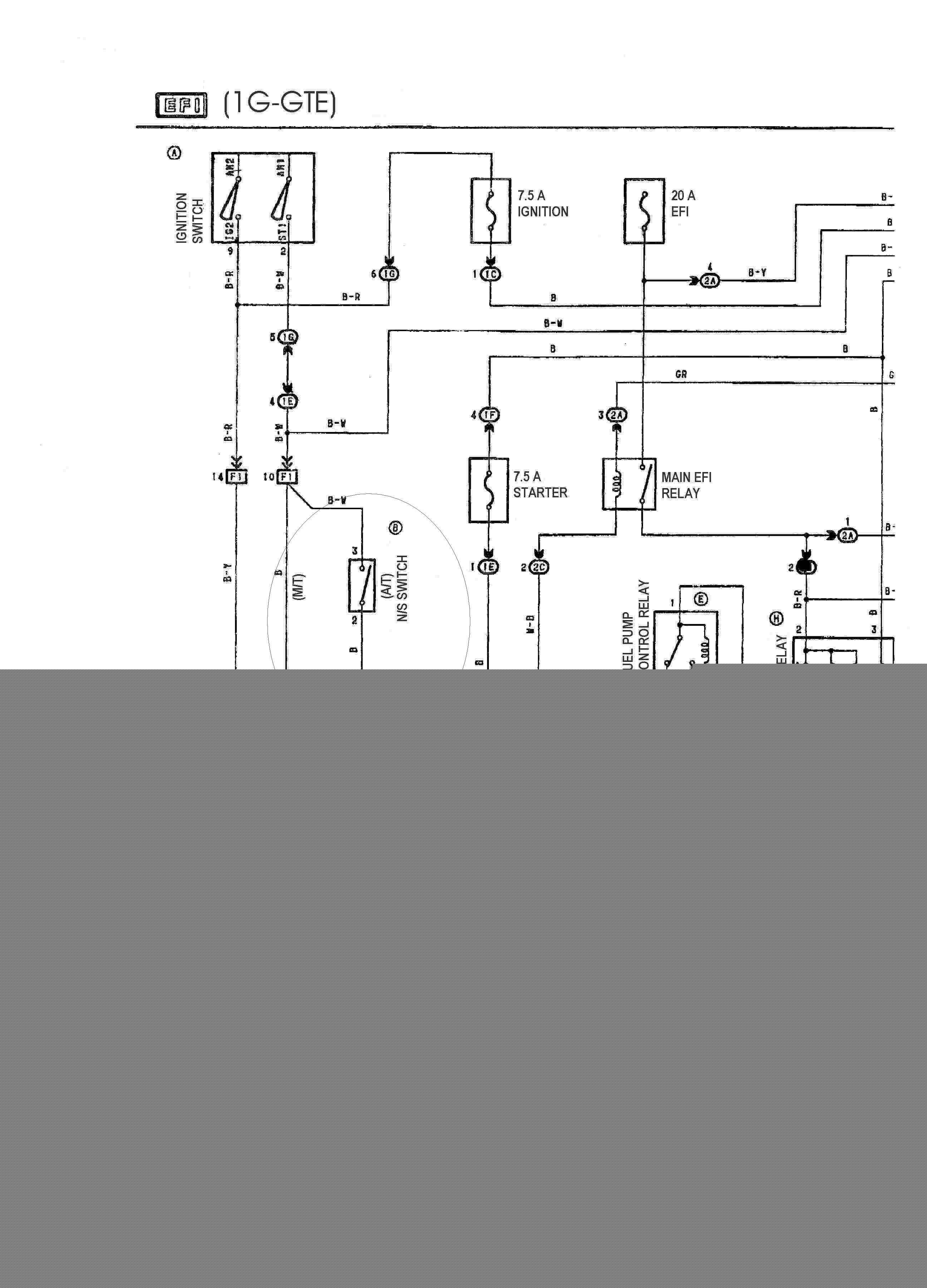

Стёж  полный, у самого автоматные мозги на Чайнике, единственное, что надо сделать, так это всего премкнуть на фишке,кот. идёт на автомат, два контакта, чтоб типо обмануть комп. и он думал что ,псевдоселлектор АКПП, стоит на Нейтрале или Парковке.
По другому просто не идёт ток на стартер... всё  очень даже просто.
По крайне мере на Тойотах так...

exPloZive Сперва уясните почему желательно поменять мосги, а потом резюмируйте что это "Стёж". Суть в том что на автоматных по другому прописаны карты топливные, особенно на верхах!
Именно так я и сделал, поменяв автомат на МКПП на 21-м Теранчике. Правда мне кажется что компа там не было, я не вникал.
