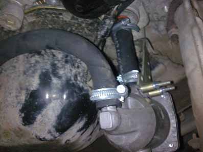

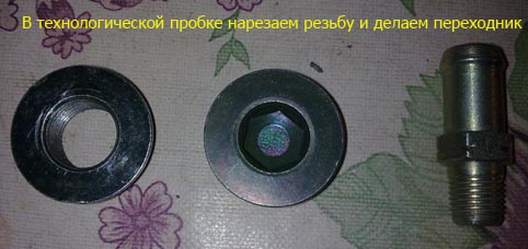

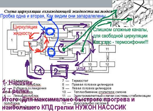

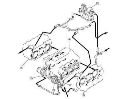

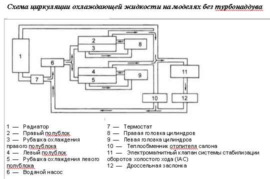

Код
ВОТ Из НЕТА КАК ЧЕЛОВЕК ПОДКЛЮЧАЛ СЕВЕРС
Правда не верю в полноценную работу без насоса, в связи с плоским движкой:
И пару картинок с циркуляцией, чтобы понять меня. , Моё ИМХО нужен насос (помпа), перегоняющая горячий антифриз., но так тоже будет похать , но дольше, и это вот тут дядька ссылка доступна только зарегистрированным нам доказывает.
Есть запчасти на SF5
