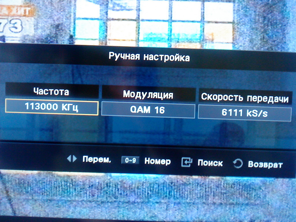

не ловится ? может кто подсказать настройку страны , частота, полоса пропускания
чтобы я в ручную попробовал ?

sergant413, ну попробуй: в ручной настройке - канал 27 (522 000 КГц), полоса пропускания 8 МГц,
страна Швейцария. У меня так, все работает.

Tim13, 27 канал поставить могу, но частотной настройки нет.
Менял на кабель и на антенну - нет цифры, в моргородке у кого-нибудь показывает? На Марчекане кстати показывает.

Aurelius, у меня, когда заходишь в ручную настройку, выбираешь канал 27, то частота сама становится 522МГЦ, она к нему привязана. Хотя это так, вобще у меня и в автомате прекрасно настраивается.

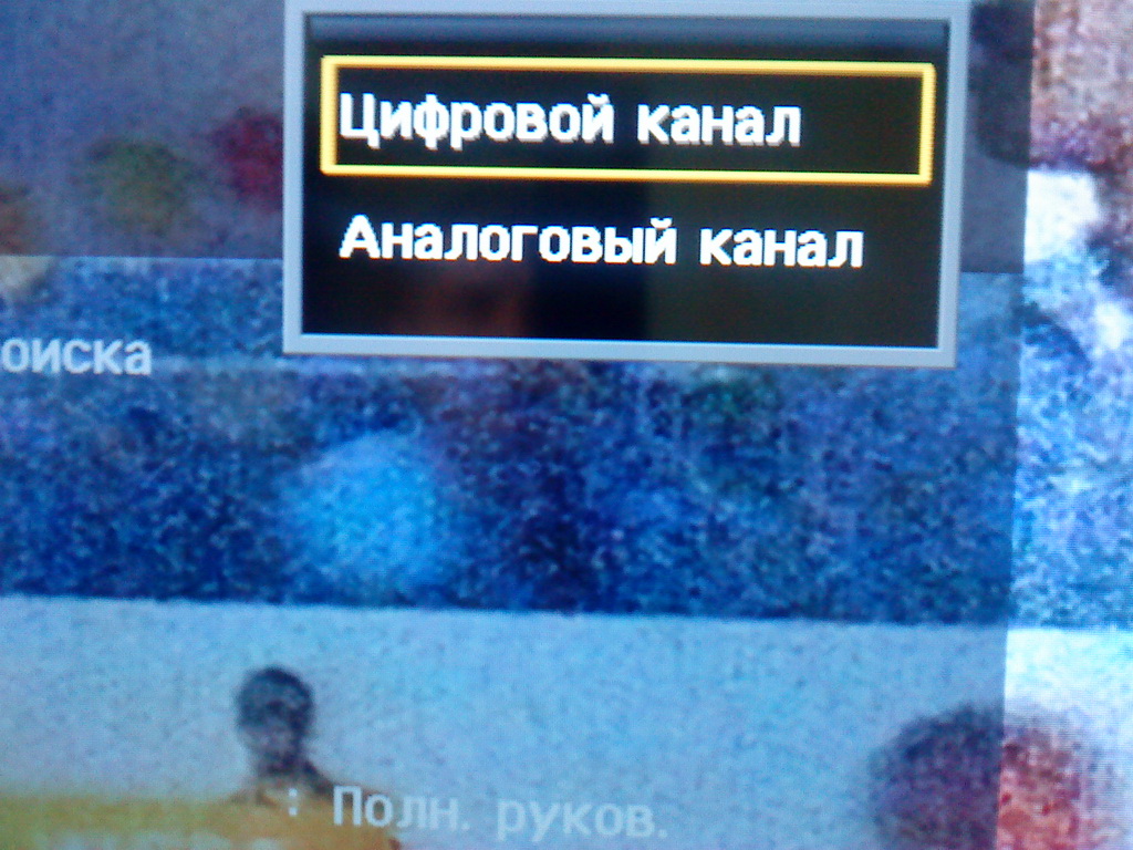

Ну тогда:
Может у кого есть телевизор LG 37LF2510 или просто LG. То может подскажите как пошагово настроить цифровые каналы?
Метод: страна Финляндия (Швеция, Норвегия, Германия, Россия, Польша), автопоиск, кабель (как и антенна) никаких результатов в поиске цифры не дала. Сначала как я понял идёт поиск DTV и радио, он проходит быстро - у меня это первые 50% (ищет около 2х минут), потом идёт поиск аналоговых каналов, он идёт 15-20 минут.
Переходи на темную сторону!
