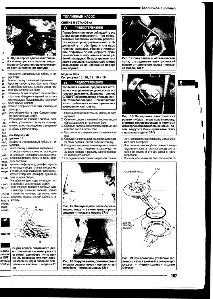

хм...вообщем отсканировал с книжки про топлевный насос и причины неисправности, смотрите сами, есть поле для того что б подумать, картинки как бы по порядку действий, могу еще что отсканировать с талмуда если нужно будет, только когда буду свободен и все будет под руками..
