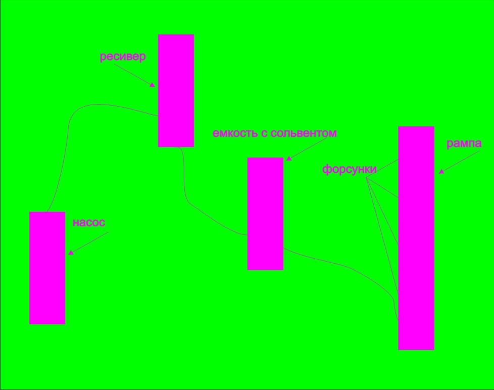

сообщение 25.4.2010, 22:06
насосом закачали в ресивер сольвент(0,5 литра - 2$) и потом подсоединили к топливной рампе.
накачали 2,5-3 очка и 90 минут слушали 2 пластинки...полтора часа+ час на бензине (без нагрузки)

сообщение 25.4.2010, 22:12
Цитата(x34 @ 25.4.2010, 21:09) *
а тут это делают вообще?
я седня делал. заодно выяснил, что мой насос топливный давит макс 1,9 атмо..... smoke.gif
новый надо.......,что на карибе нелегко.
и кстати на сольвенте можна ехать, тока холостые надо подзадрать!!! до 1200.

serj
сообщение 29.4.2010, 11:10
Сообщений: 434
Спасибо: 96
dissector А если попробывать изменить схему: Ёмкость с сольвентом--Топливный насос(снятый с другого авто)--Топливная рампа--Форсунки. 1_imgood.gif

сообщение 29.4.2010, 18:47
чета я за топливный насос очкую, долго непроживет.
можно в разрыв, бензонасос авто - топливный коллектор.
