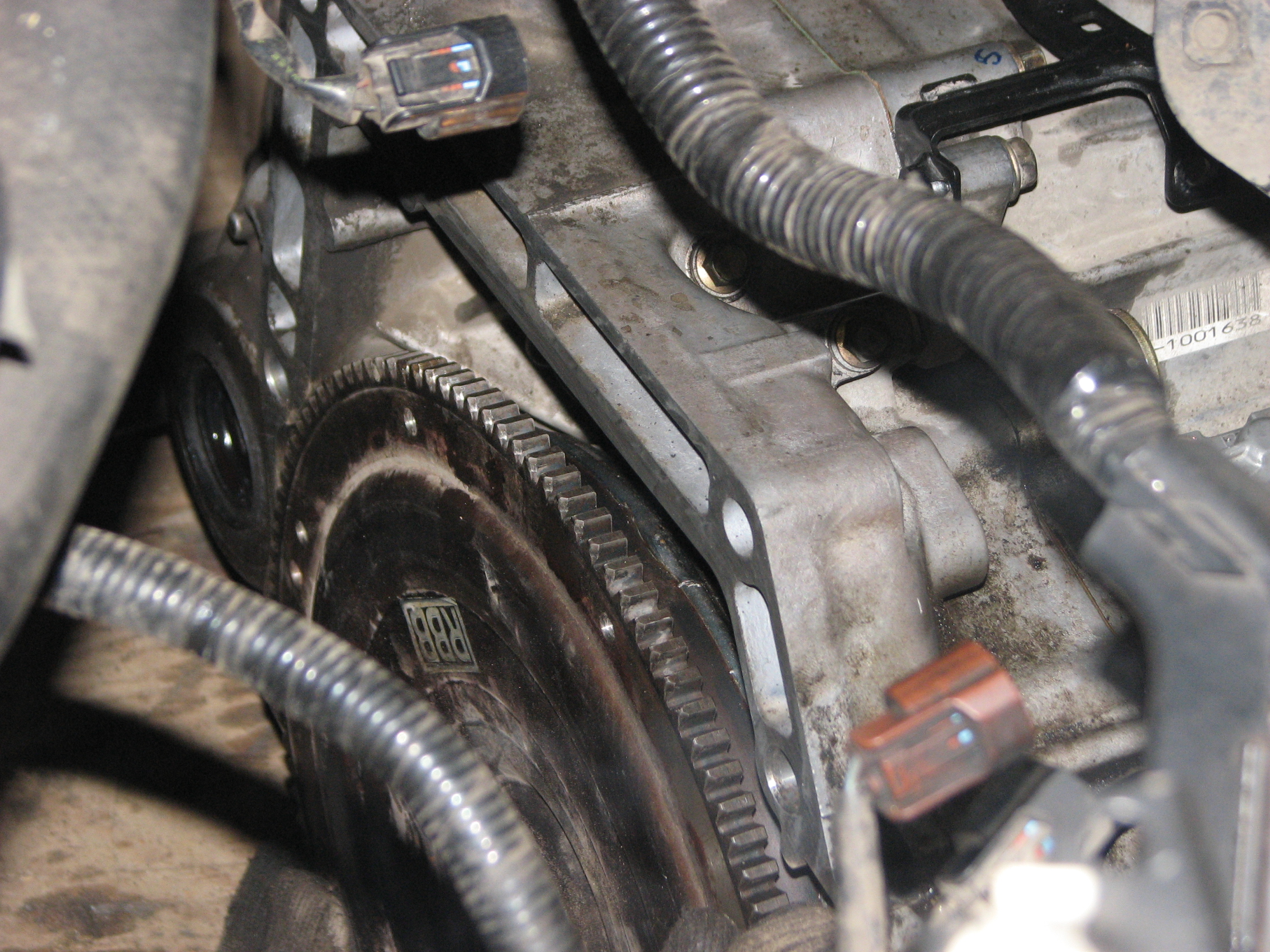

Описывать съем коробки не стану так как это действительно большой геморой! (пусть снимают в сервисе - это стоит своих денег). У меня небыло лебедки чтоб вывесить коробку за уши - кто знает тот поймет что это значит. Снимал с помощью 4х домкратов сначала подрамник, подвеску переднюю, привода, потом коробку (сломал фишку соленоида линейного давления (смог все спаять - но это отдельная история))
Снял коробку, слил масло из коробки и гидротрансформатора (бублик в простонародье) - откачивал шприцем. В масле ничего не обнаружилось ни трухи, ни металической стружки, только сгоревшее черное масло. Внешний осмотр показал что трансформатор в порядке, цвета побежалости металла небыло (от перегрева металл синеет) - отставил в сторону.

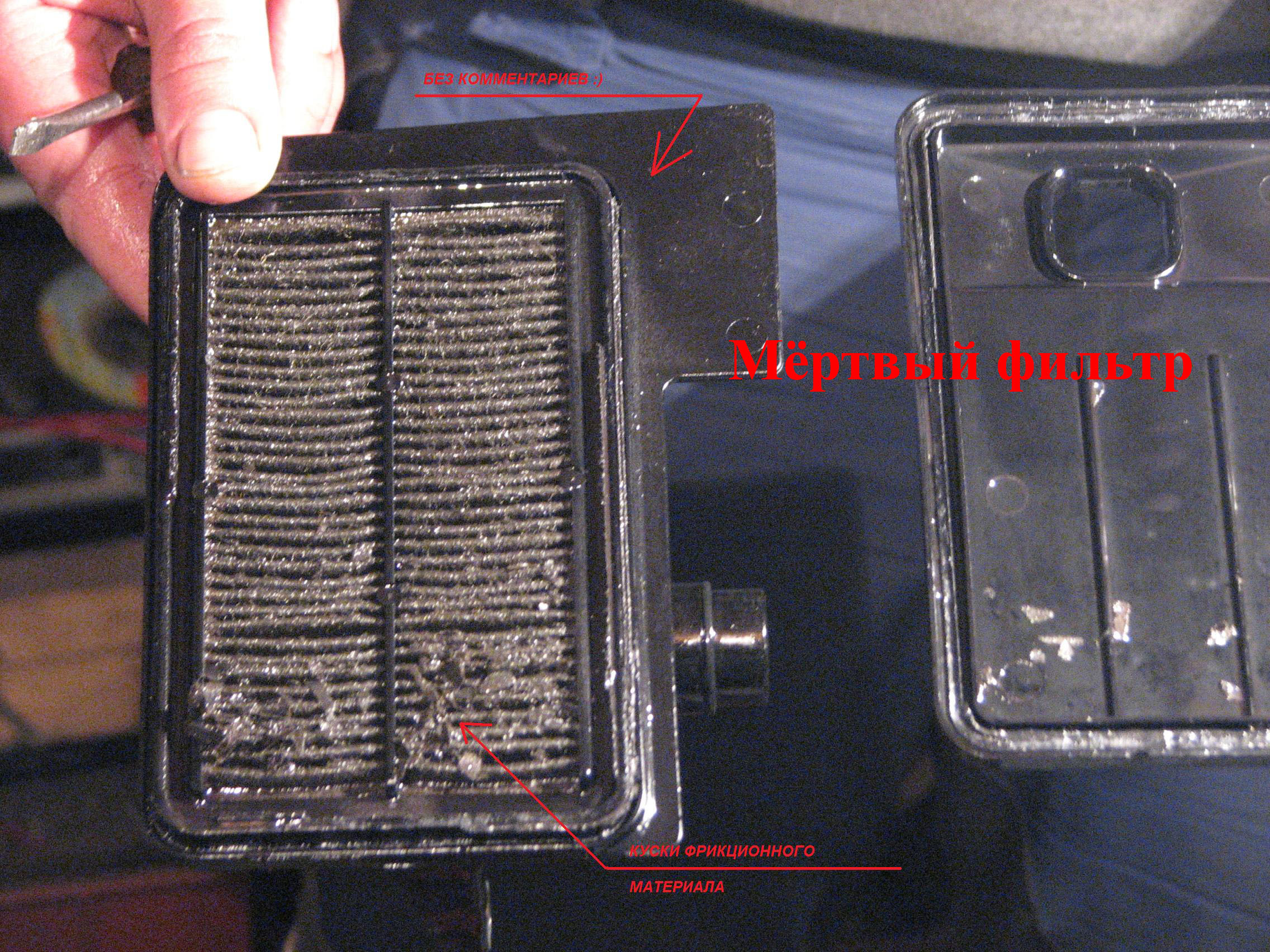

C промежуточного вала снимаем шестерню, вилку включения задней передачи. Снимаем фильтр(два болта откручиваем). Я не удержался его разломать чтоб посмотреть что там внутри
[ATTACH]23711[/ATTACH]
Вот собственно причина потери давления(еще раз снимаю шляпу перед man-at-work)

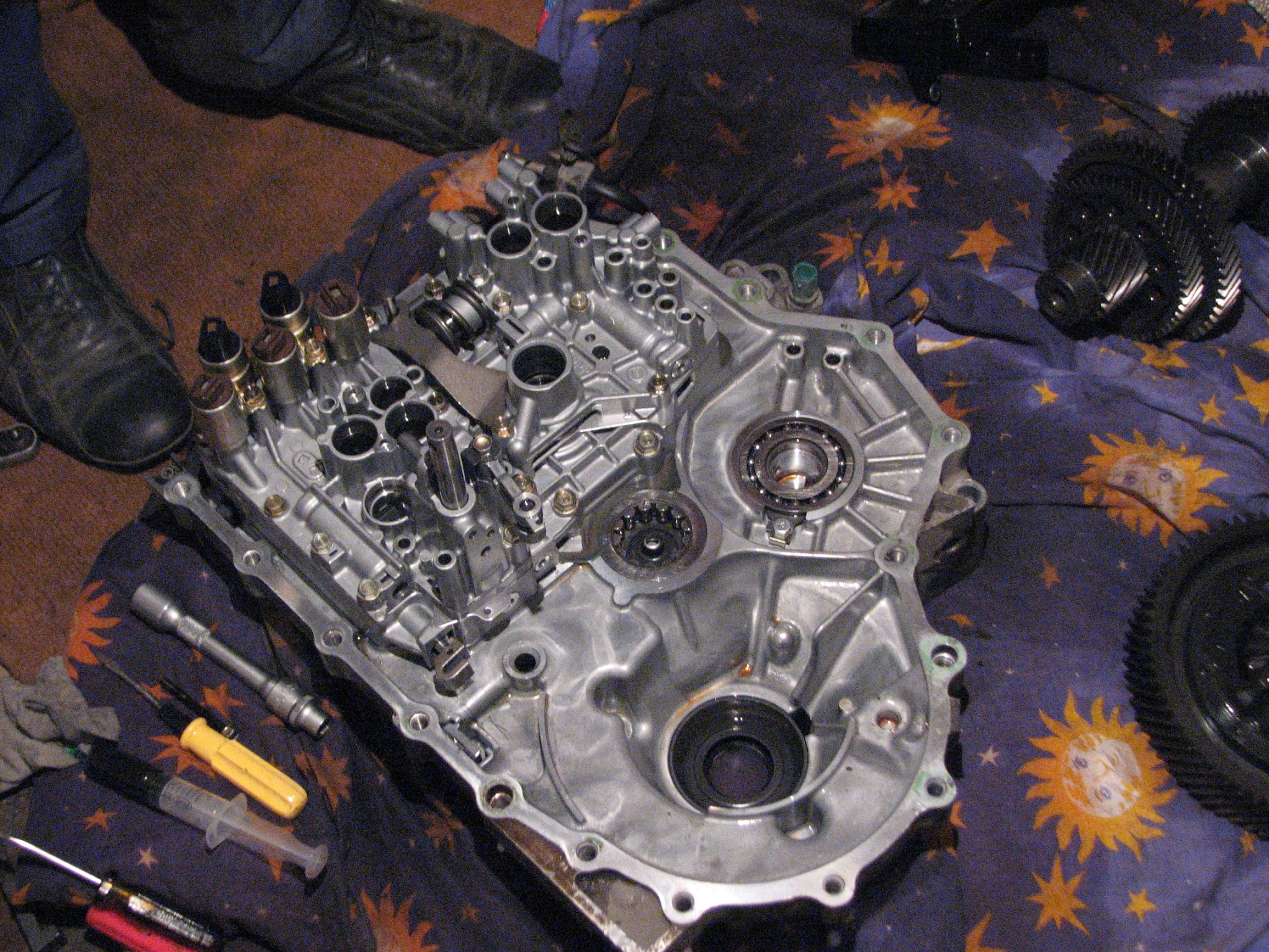

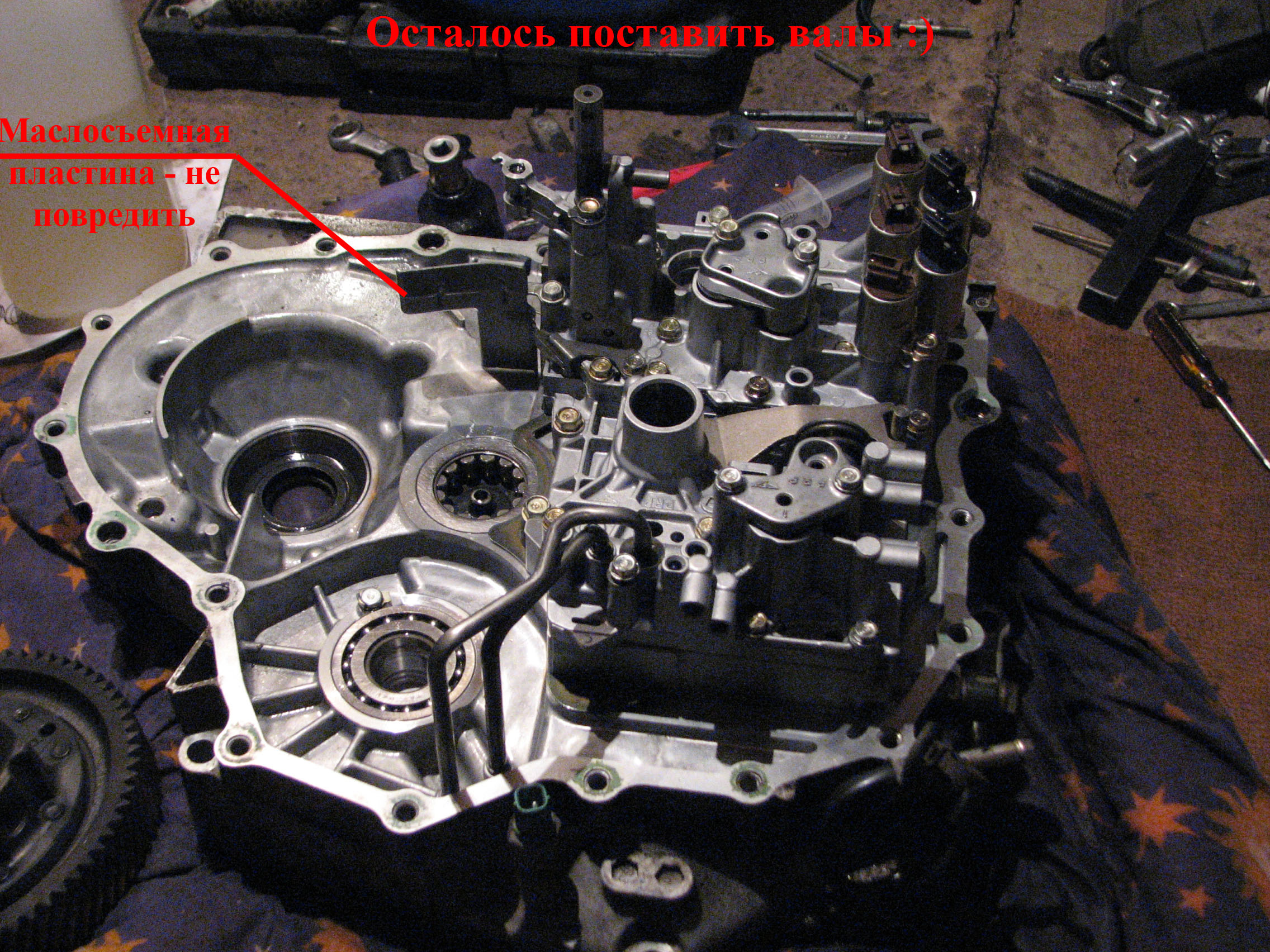

Идем дальше. Снимаем маслосъемную пластину, рычаг переключения, все трубки, теперь надо аккуратно и одновременно вытащить все три вала, потом убрать дифференциал.

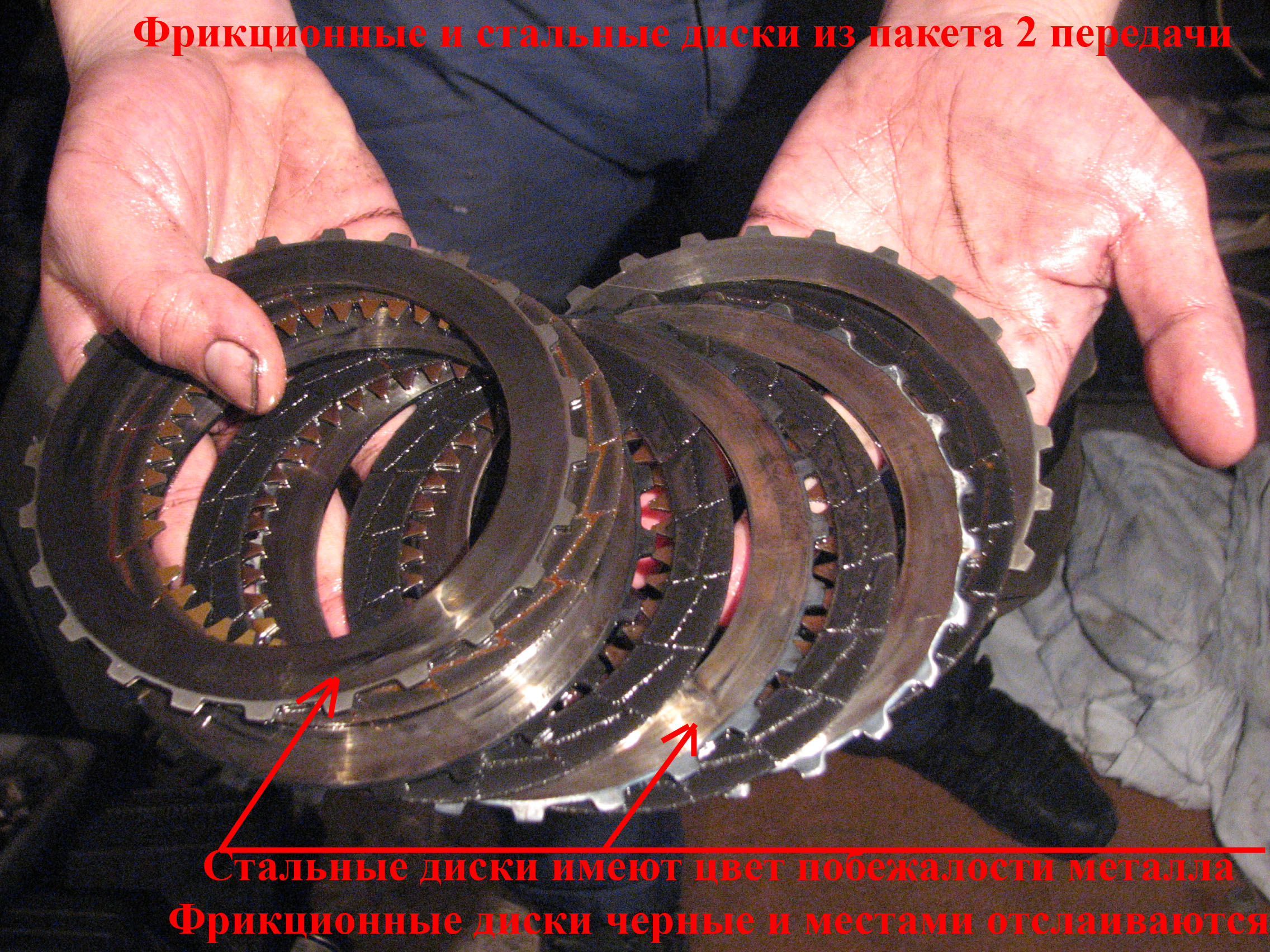

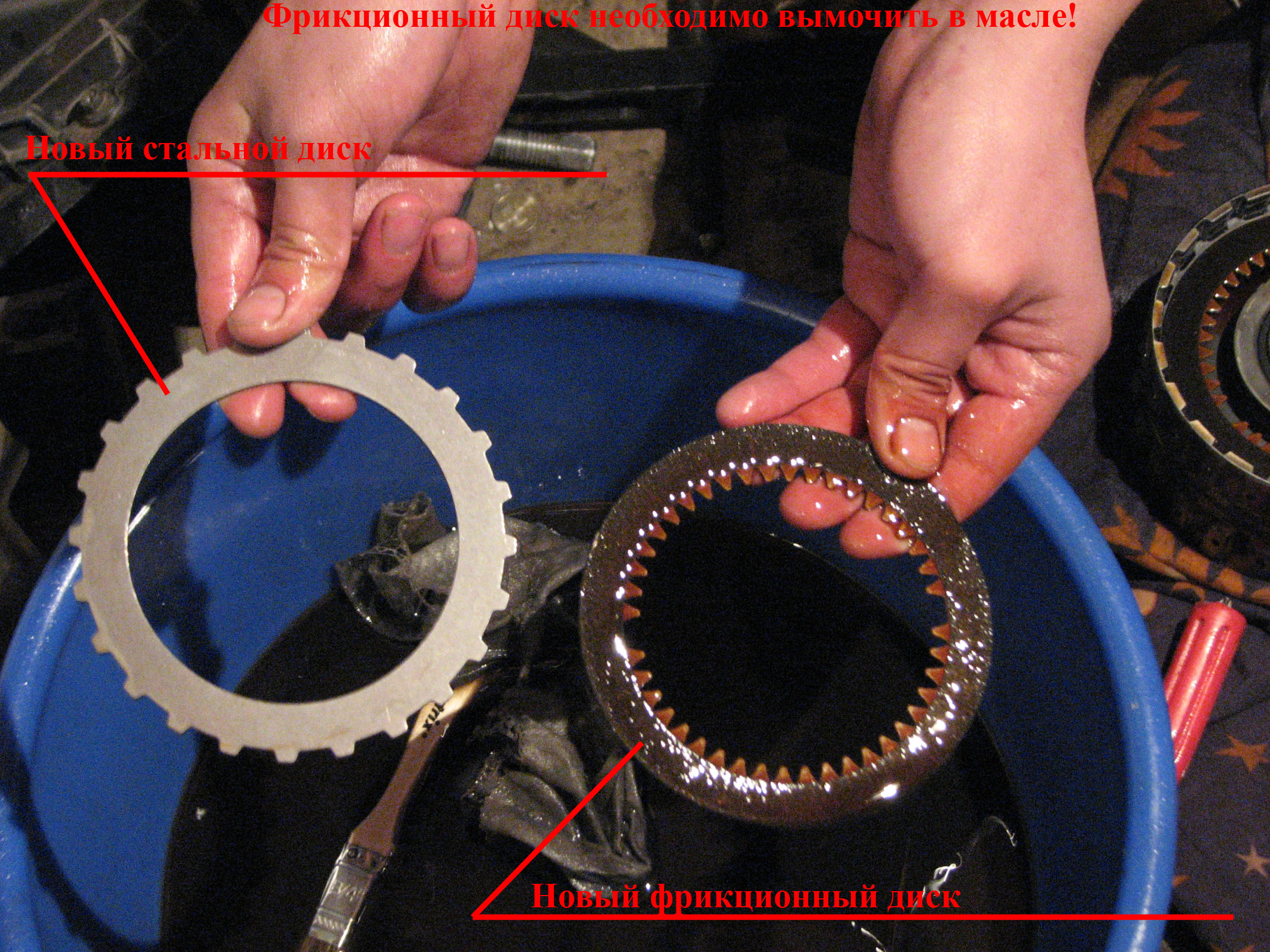

проверяем дифференциал на зазоры, валы разбираем так же по инструкции, снимаем пакеты фрикционные. И вот оно Сгорели фрикционы 2 и 4 передачи просто в хлам, диски синии фрикционы осыпавшиеся на фото не очень получилось
[ATTACH]23715[/ATTACH]
Еду покупаю диски стальные и фрикционы и оба фильтра и 2 прокладки(по ценам ниже отпишусь)
Фрикционные диски необходимо вымочить в масле перед установкой

Собираем пакеты, собираем валы и откладываем в сторону.

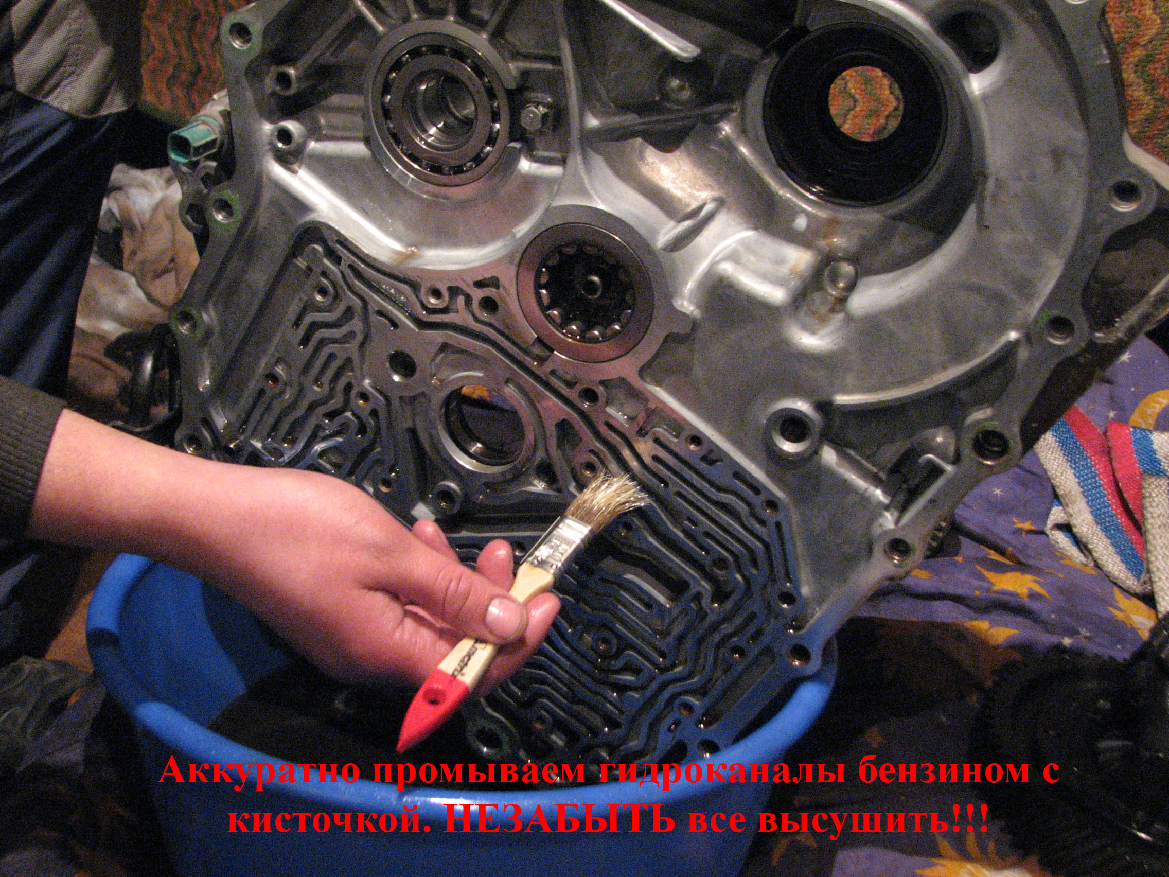

Приступаем к мытью коробки. Хочу предостеречь. Не надо мыть коробку чистящими жидкостями на основе ацетона(так написано в инструкции и люди говорят). Я купил 4 литра бензина и кисточку и началось smile.gif

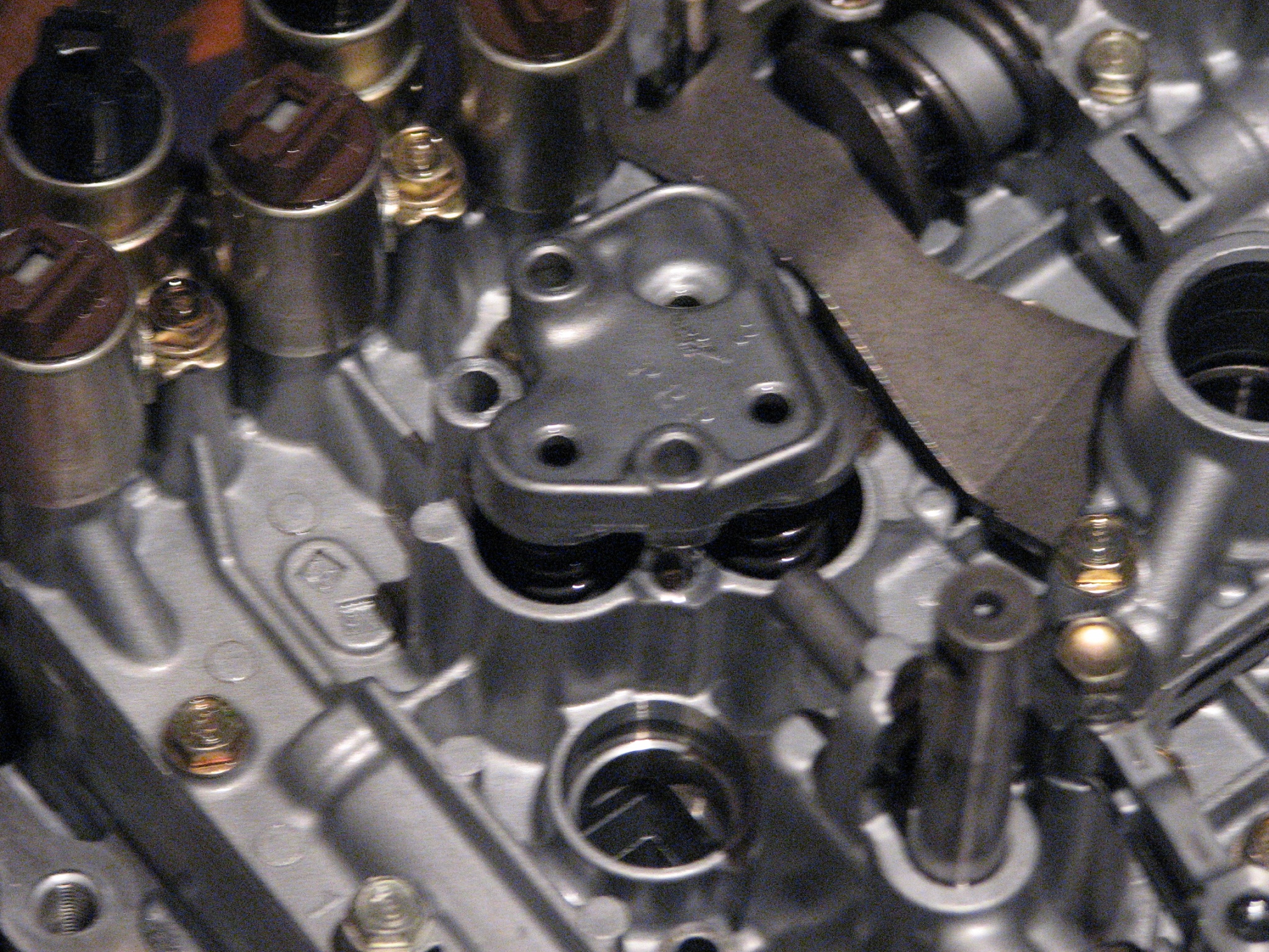

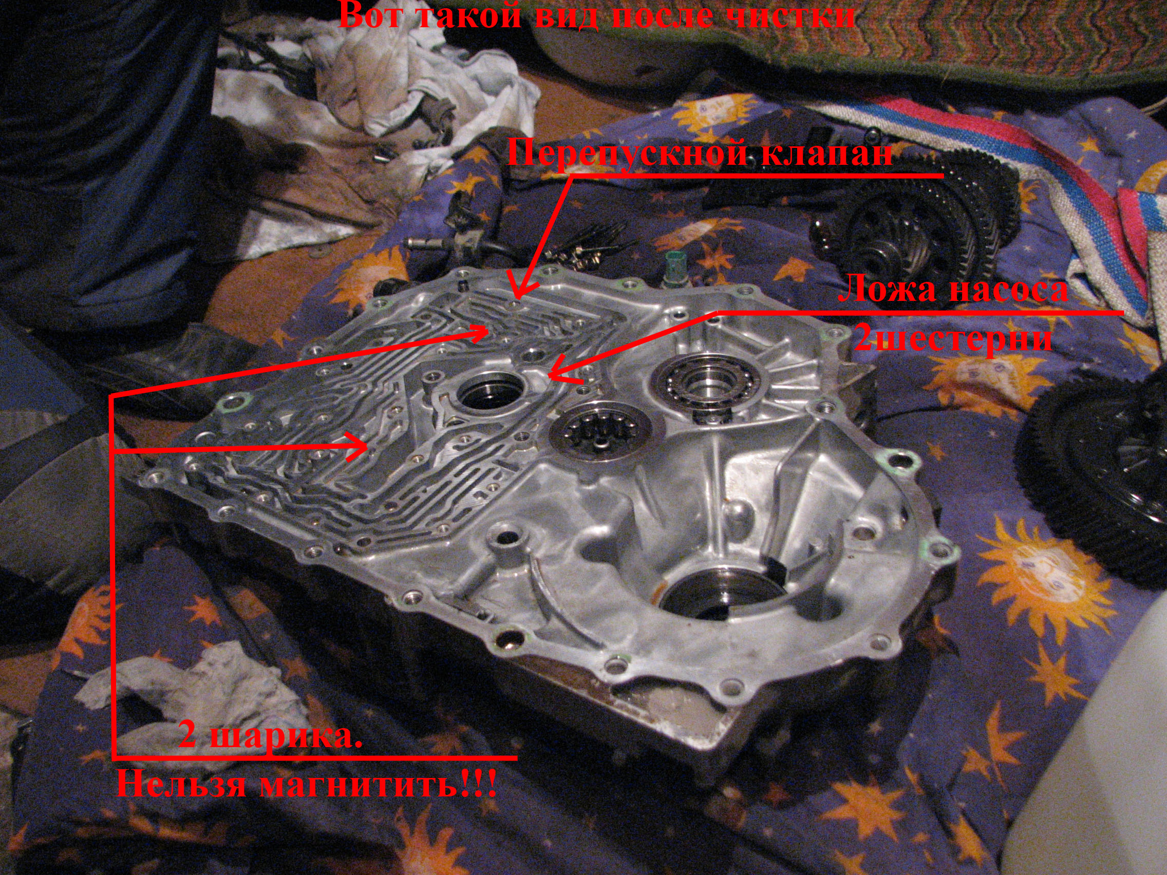

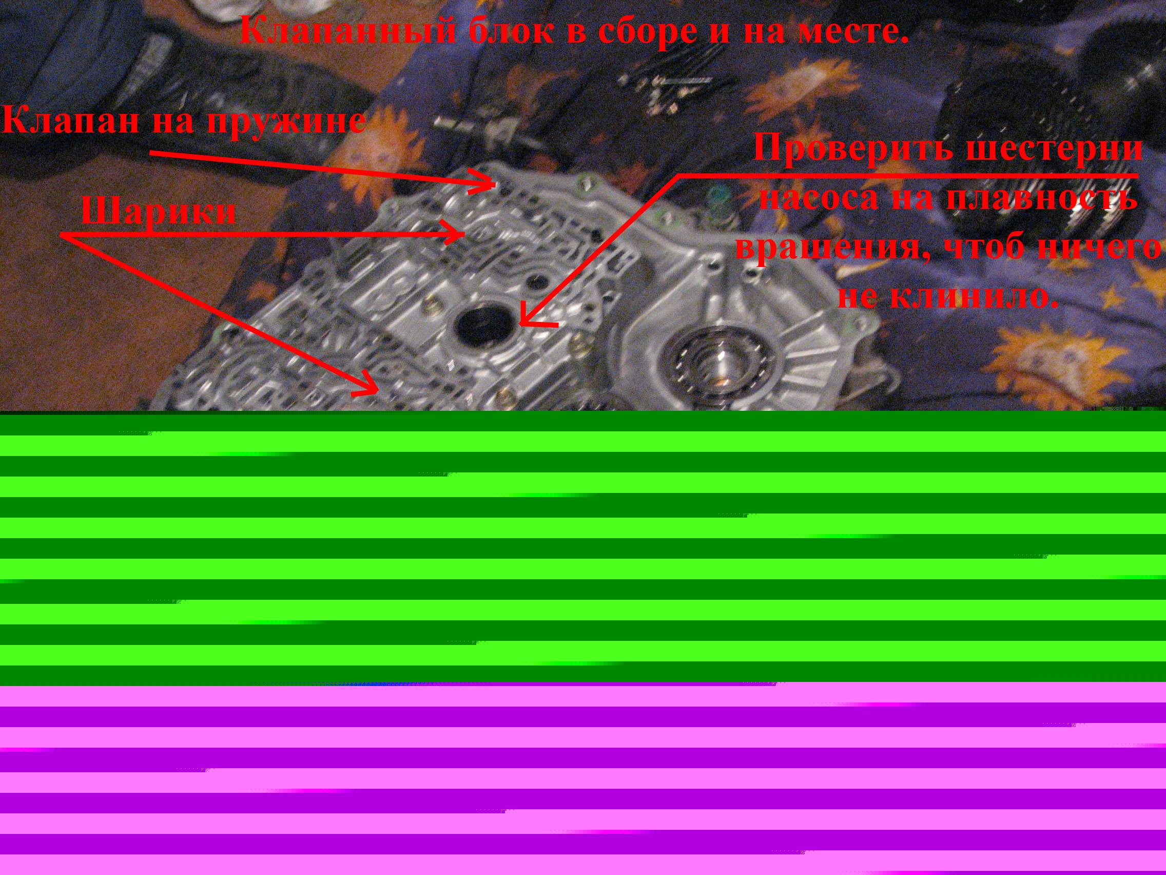

Снимаем главный клапанный блок (аккуратно там 2 шарика и один обратный клапан на пружине не растеряйте, шарики ни в коем случае магнитить нельзя).
(Тут фото)
Разбираем клапанный блок, вытаскиваем все поршни их там 8 штук, изучаем на предмет изношености или задиров, пружины вымеряем по мануалу описанному выше. собираем в обратном порядке. Обязательно смазываем все поршни маслом!!!
(Тут фото)
Моем все металлические пластины, гидроканалы, подшипники, снимаем две шестерни насоса проверяем зазоры
(Тут фото)

Шестерни насоса, металлическая пластина, основной клапанный блок, 2 шарика, перепускной пружинный клапан, металлическая пластина, вал реактора
(Тут фото)
Ставим на место основной регулятор, сервоклапан, устанавливаем фильтр (обязательно залить маслом!)
(тут фото)

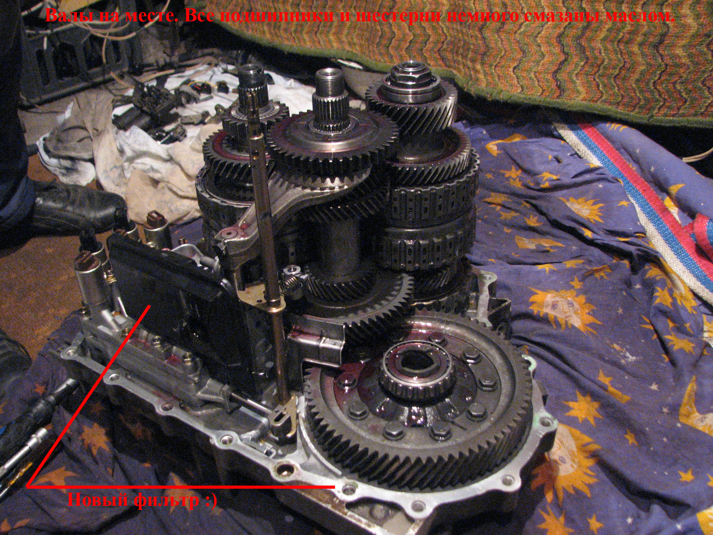

Ставим трубки маслянные, ложим дифференциал, устанавливаем все три вала вместе (не сломайте маслосъемную пластину)
(Тут фото)
Ложим новую прокладку предварительно место под нее очистить и высушить!
Все рабочие детали я полил маслом.

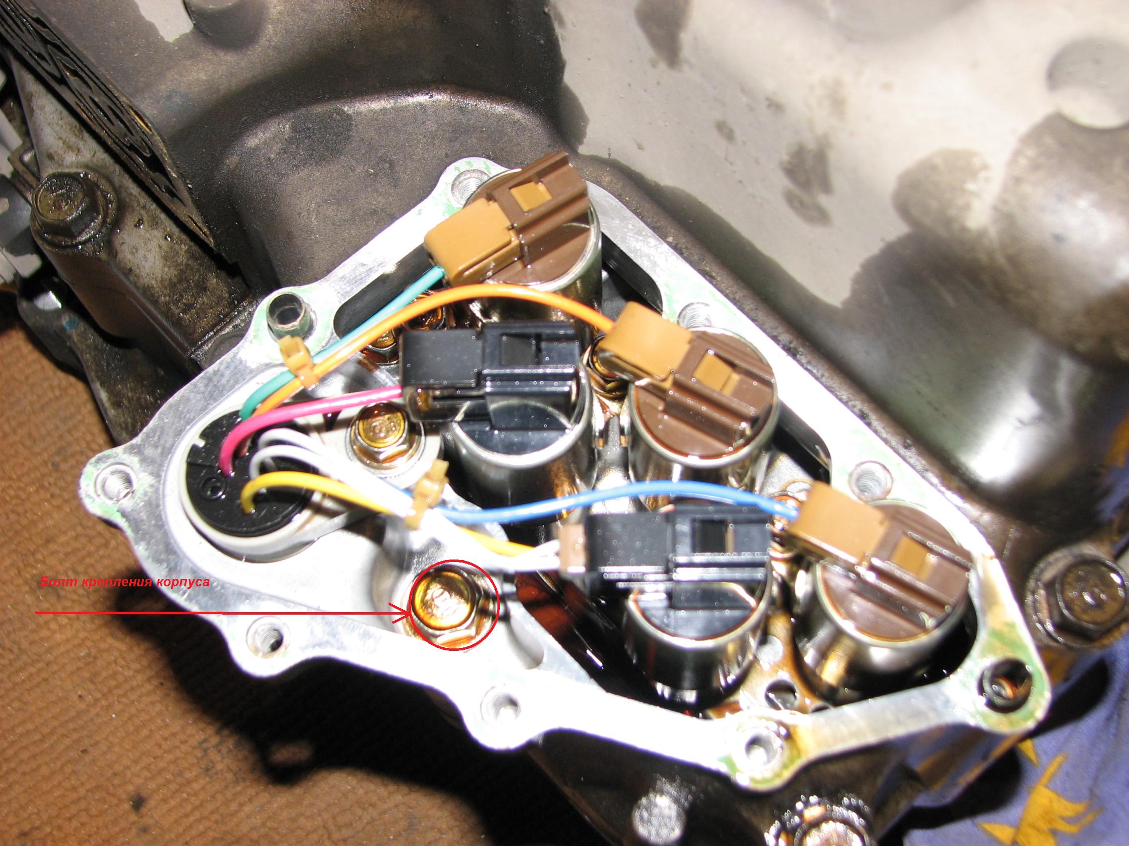

Все ставим новую прокладку на боковую крышку и закрываем ее. Ставим проводку соленоидов на место, датчики скорости вращения первичного вала, соленоид все на место (я прокладки под ними не менял т.к. они не порвались и были на вид пригодны).

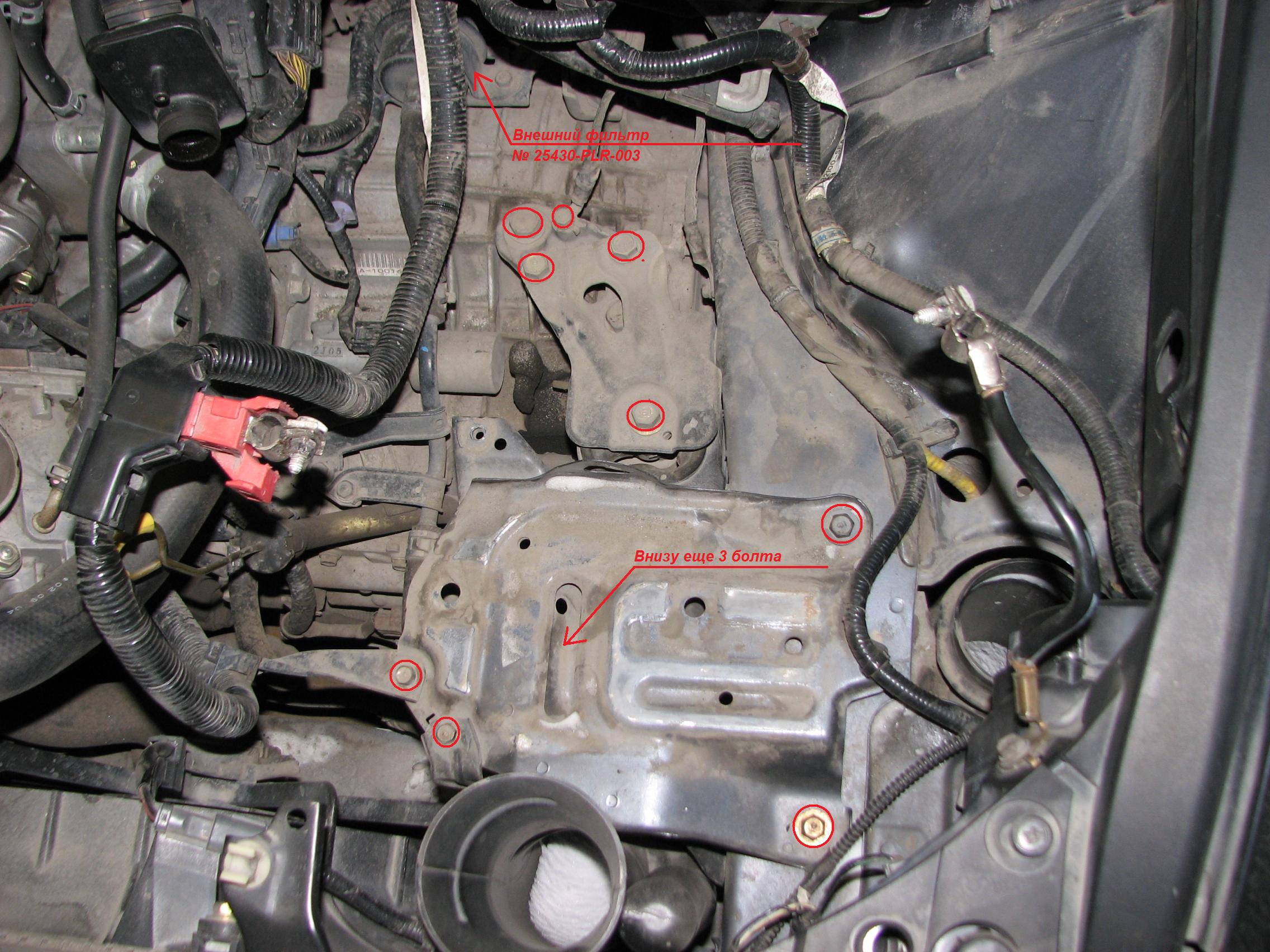

Меняем фильтр на трубках охлаждения(тоже надо залить маслом)
