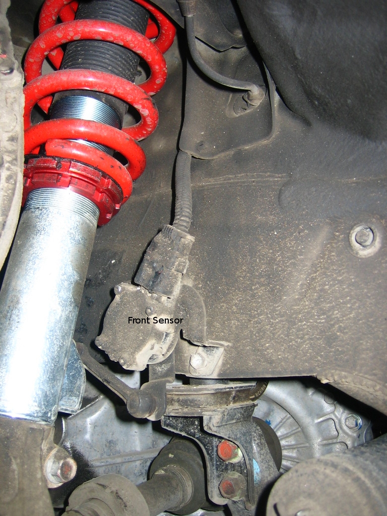

Запросто так могло быть, но вот европейском акорте это сделано иначе, два датчика на кузове один сзади, другой спереди, которые считывают положение кузова.
Слушай, а возможно и такое у меня, хотя из ста даю всего проценттов 20-30. Не попадался мне такой датчик, хотя х/з, возможно я не смотрел так внимательно, чтобы его найти.
Какие хорошие стойки на фотографии, можно высоту устанавливать самому? Красота....
скорее регулировать жесткость

Цитата(x34 @ 10.1.2010, 1:38) *
мнда, ну почему же? нижняя чашка, ходит по резьбе и всего-лишь подпирает пружину, высота вроде как регулируется на штоке.
к тому же максимальная регулировка по высоте это обычно 2-3 см, а пружину можно зажимать до усеру smile.gif
угу...у меня такие койлы... тоже ХКС, тока цветом сине-фиолетовым они..
Maledict
сообщение 10.1.2010, 15:08
Сообщений: 6915
Спасибо: 2152
Авто: Acura TSX 2004
Так то не HKS, то H&R smile.gif Я просто знаю историю тех фоток.

Неисправность устранена!
Отдельное спасибо S-MX за любезно предоставленный гараж.
Проблема была в датчике. Так как я снимал стойки, то рычаг, который идет к датчику от ходовки, вывернулся в сторону. Помогло тупое отсоединение его от датчика, выравнивание как надо, и подсоединение назад.
Ничего сложного.
А, датчик такой же, как на фото Maledicta. Стойки никакой роли в электроники коррекции фар не играют.
