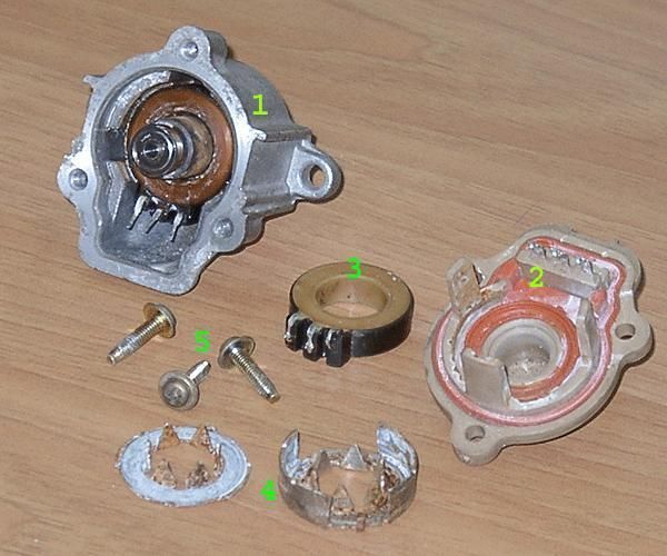

Ребята, пожалуйста, у кого есть RVR X2 с движкой 4G63!!! Нужна фотка моторчика холостого хода со снятым корпусом!!! Или может кто так подскажет: на верхней(или внешней) катушке металлический корпус (кожух обмотки) стоит снизу или сверху? Дело в том, что досталась мне машина с уже кем-то раздолбаным моторчиком, обмотку восстановил, нашел этот кожух, а вот как его правильно поставить(с какой стороны) - не знаю, а он отвечает за полярность и естес-но направление вращения.....

Andrey_Mihalich
сообщение 8.1.2010, 23:26
Сообщений: 320
Спасибо: 24
Вроде он
Прикрепленные файлы
Прикрепленный файл  Безымянный.bmp ( 576.05 килобайт ) Кол-во скачиваний: 268
Спасибо! — Slawer

Andrey_Mihalich
сообщение 8.1.2010, 23:54
Сообщений: 320
Спасибо: 24
1 – корпус, нижняя обмотка, ротор;
2 – задняя крышка с разъемом;
3 – верхняя обмотка;
4 – кожух верхней обмотки;
5 – крепежные винты крышки.
Виставод
сообщение 9.1.2010, 18:06
Сообщений: 1778
Спасибо: 437
он вроде 6-ти контактный? если да, то этот моторчик вращается и туды, и сюды, являясь тн шаговым мотором. отвечает за уровень прогревочных оборотов.

Slawer
сообщение 1.2.2010, 11:23
Сообщений: 50
Спасибо: 27
Ребяты, спасибо всем! Восстановил,собрал,поставил,отрегулировал.....Р-р-р-работает!!!!!! 1_shturmann.gif
