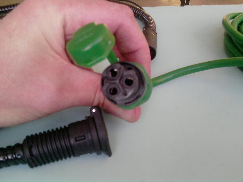

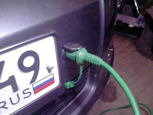

Далее самостоятельно снял бампер, провел кабели, установил розетку, все соединил (соединения герметичные).
вот так подогреватель соединяется с внешним источником
а это электро-механические часы с реле
А так розеточка смотрится на машине
